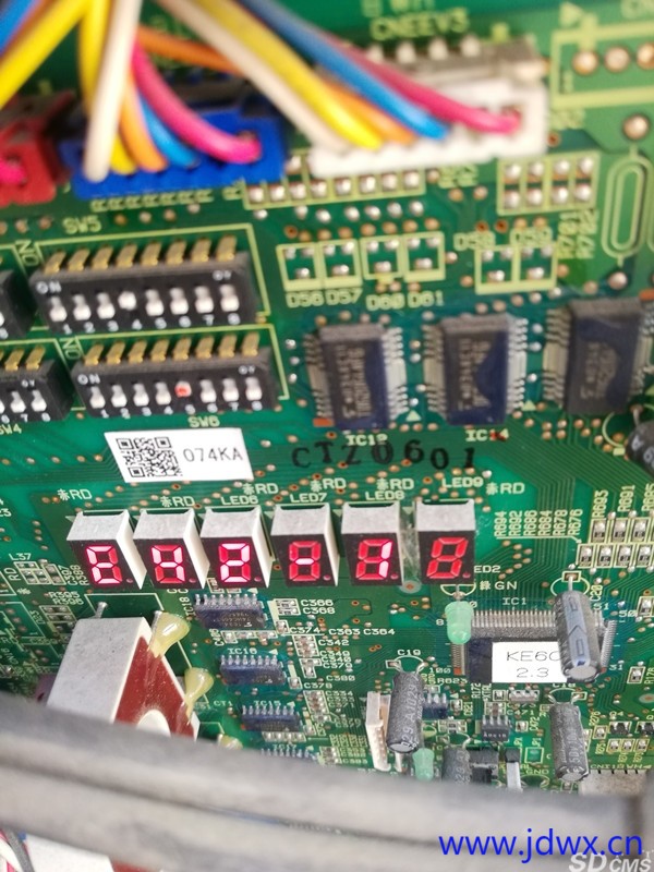

  这次上门我们直接上楼顶,直奔故障那台机器(用户带领下),看见外机的外壳散落一地,再LED显示窗口显示着E42-1且用户也断电复位过了,但不论你怎么复位它还是一上电就显示E42-1的故障,故障显示样式如下:
用户也咨询过厂家了,厂家也报过价了说是压缩机坏了,报价15000多,因为也有点电工电器维修经验,认为厂家的话不一定可信~

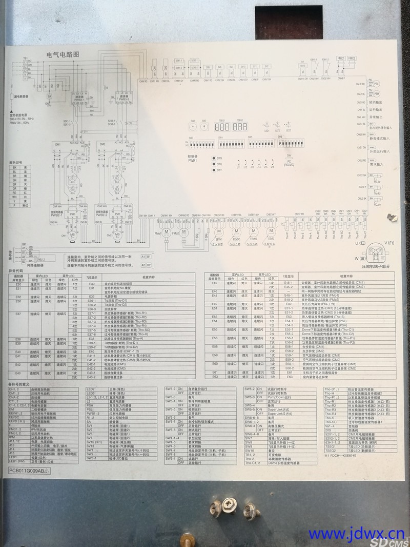

  好了事情的前因后果我们就阐述到这里了,下面我们来分析分析这个故障!三菱重工空调E42-1这个故障代码含义是CM1电流短路,下面是随机的故障代码图说明:
