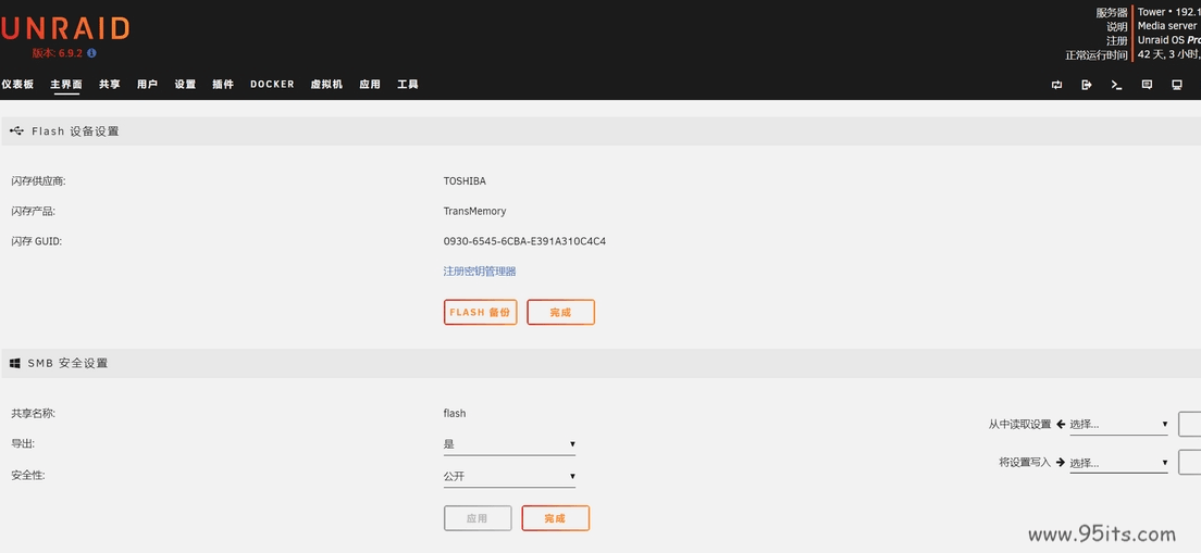

UNRAID都是从U盘引导的,系统安装在U盘中,和群晖不太一样,群晖的 U 盘是作为引导使用,系统是安装在每一块硬盘里面。
    而 UNRAID 的 U 盘,则承担着系统盘的作用,所以一个 U 盘的好坏就尤为重要了,而 UNRAID 不支持用 SSD 当系统盘,只能 U 盘。
    虽然这个 U 盘坏了,不会影响硬盘上的数据,但是有些配置会丢失。
    所以,我们的需要经常手动做一下 U 盘的备份,避免 U 盘坏掉了,导致设置需要重做,下面以UNRAID6.9.2为例,记录备份U盘的过程:

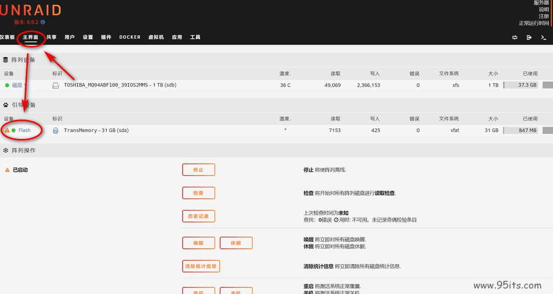

1、备份操作;
2、点击备份;

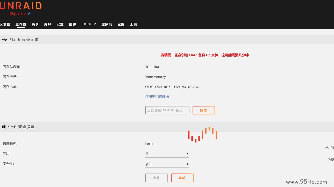

3、U盘系统备份中;

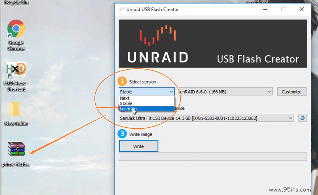

5、还原操作;
重新制作 U 盘文件的时候,选择第三个,找到备份的 ZIP 文件包即可还原配置:
