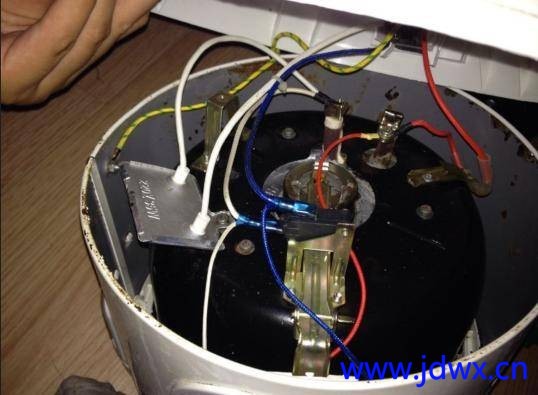

a、控温器
温控调节处,必须用 704硅胶胶好!该处米粒一样的绝缘颗粒,一定不能少!出现糊锅的现象,可以稍微调节该处!逆时针旋转控制转保温温度升高!反之则降低!
b、限温器
该处磁钢必须跳动灵活。
c、微动开关
电饭煲/电饭锅通常使用的微动开关为以下两种。
d、温敏电阻
电饭煲常见的感温电阻为以下几种,分别 192℃±4、185℃±4,142℃±4,注意连接的方向。

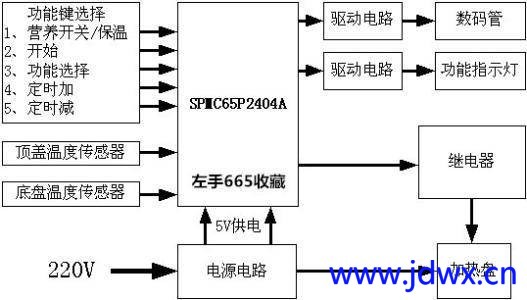

e、电脑板
继电器 CPU。
f、煲底传感器组件
接熔断体,通电源火线 L!接温敏电阻(传感器)温敏电阻、熔断体在里面,接触该外壳。
g、发热丝。
h、煲顶发热丝组件。

显示故障维修方法
E-2
1、煲底传感器断开或烧坏;
2、煲底传感器连接到电路板上的端子松脱;
3、煲底传感器的接线断开;
4、煲底、煲顶传感器同时断开;
维修方法:
1、更换煲底传感器;
2、将煲底传感器连接好到电路板上,保证其接通;
3、将煲底传感器的接线连接好
4、分别将煲底、煲顶传感器连接好到电路板上;
E-1
1、煲底传感器短路;
2、煲底传感器连接到电路板上的端子处短接;
维修方法:
1、更换煲底传感器;
E-4
1、煲顶传感器断开或烧坏;
2、煲顶传感器连接到电路板上的端子松脱;
3、煲顶传感器的接线断开;
维修方法:
1、更换煲顶传感器;
2、将煲顶传感器连接好到电路板上,保证其接通;
3、将煲顶传感器的接线连接好;
E-3
1、煲顶传感器短路;
2、煲顶传感器连接到电路板上的端子处短接;
维修方法:
1、更换煲顶传感器;
注意:以上都是在刚接通电源或工作过程中的情况下出现的。
