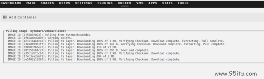

1、创建docker

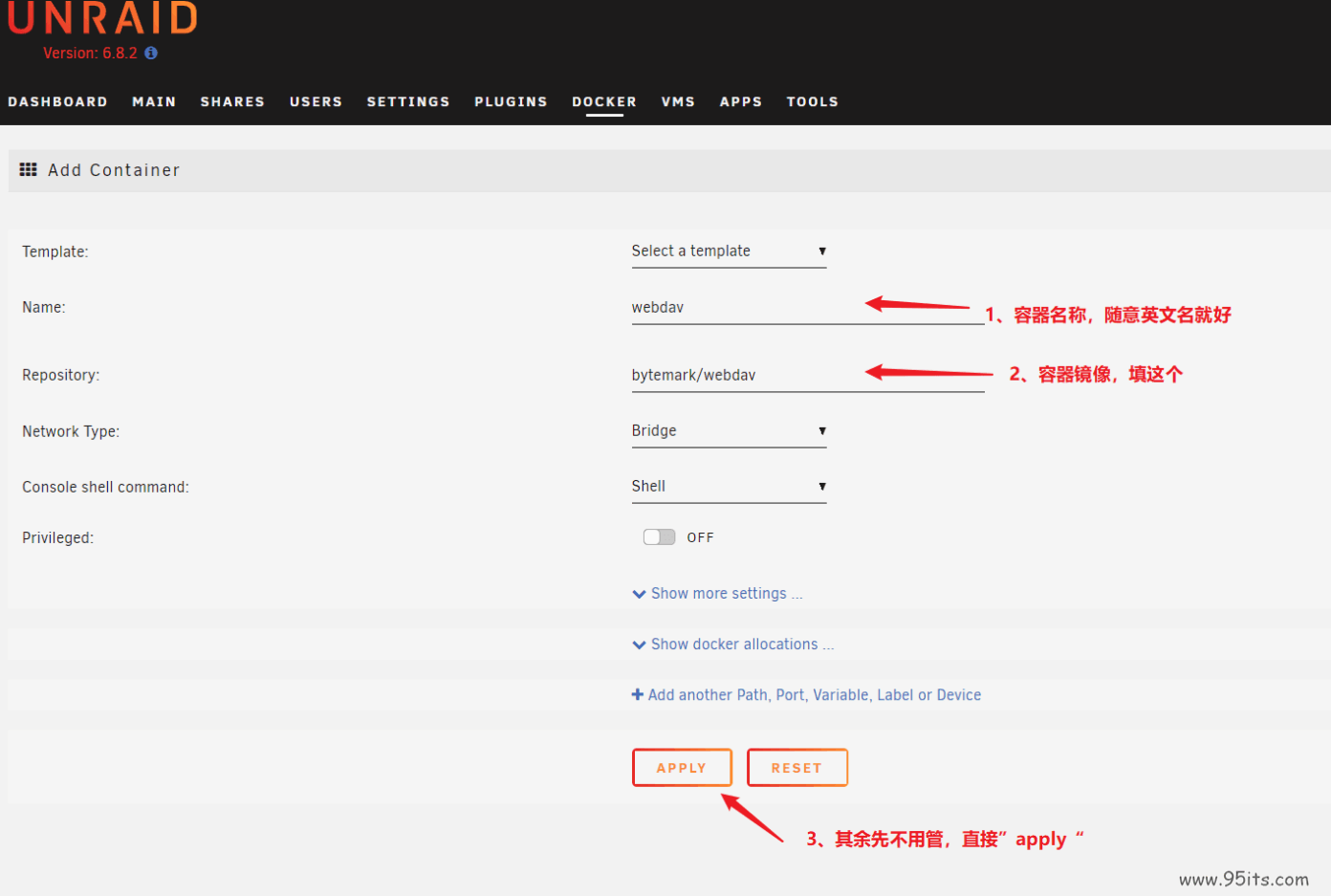

打开unraid 界面>选择“Docker”选项>选择左其第一项“ADD CONTAINER”新建一个容器。
进入新建容器页面,只需要填写“name”:容器名称(随意英文,不重复就可以)
“Rrpository”容器镜像:这里我们选择:bytemark/webdav 这个镜像直接复制进去。然后选“APPLY”新建容器。
然后系统会自动下载容器并部署。

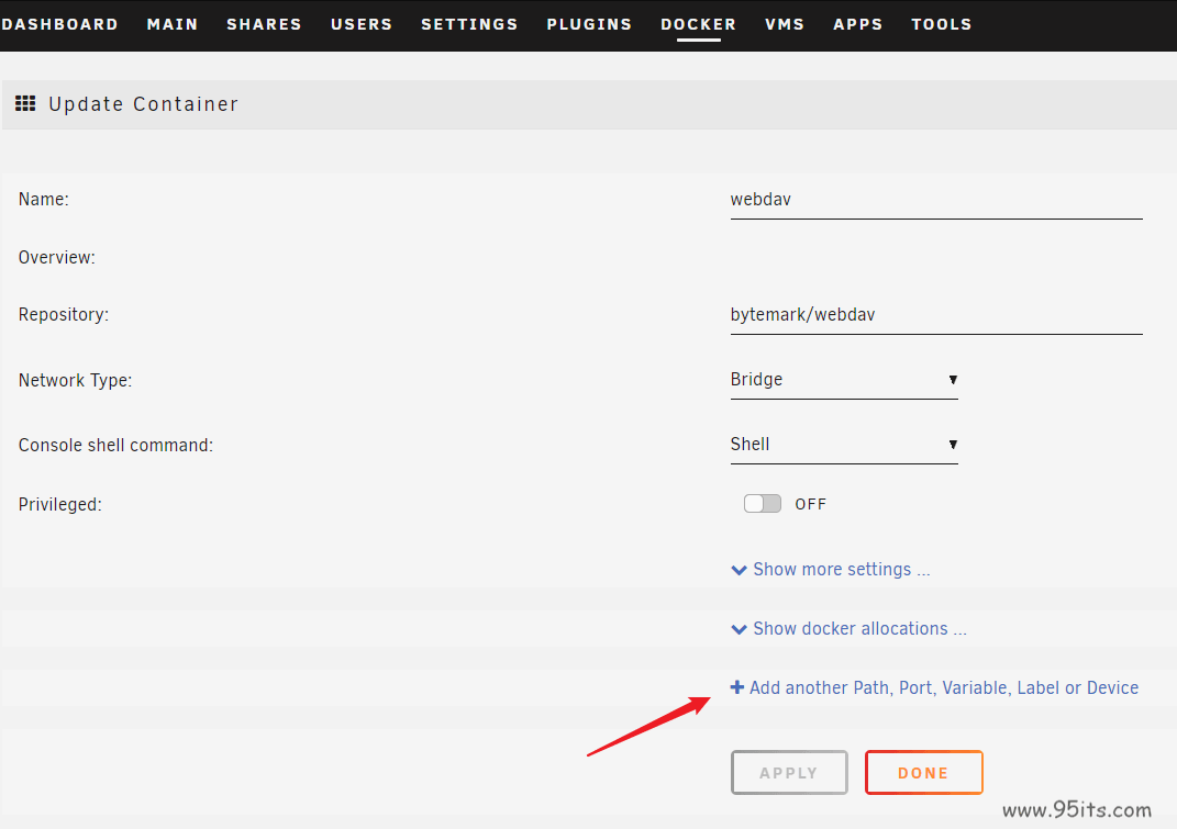

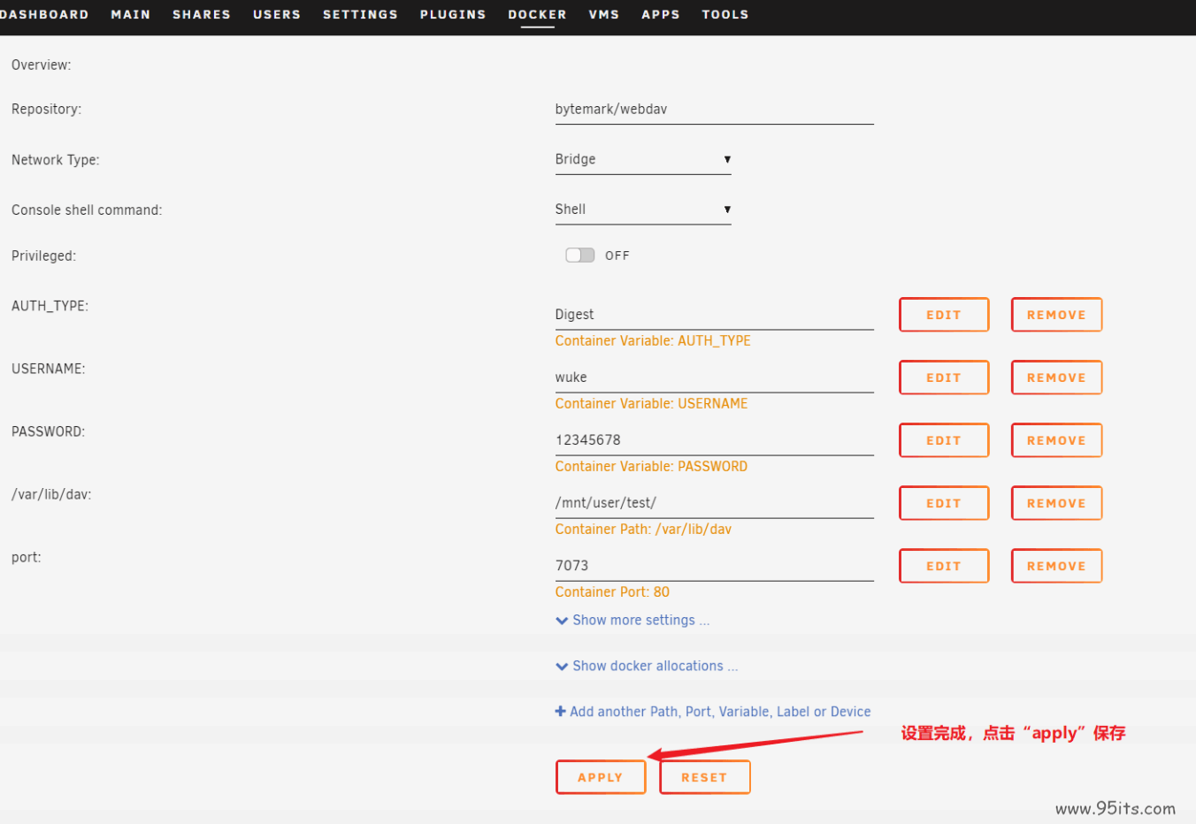

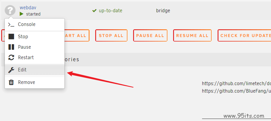

下载好的容器需要进行部署才能正常使用,接下来我们给新建的webdav添加几个值。在容器上单击选择“Edit”编辑容器。

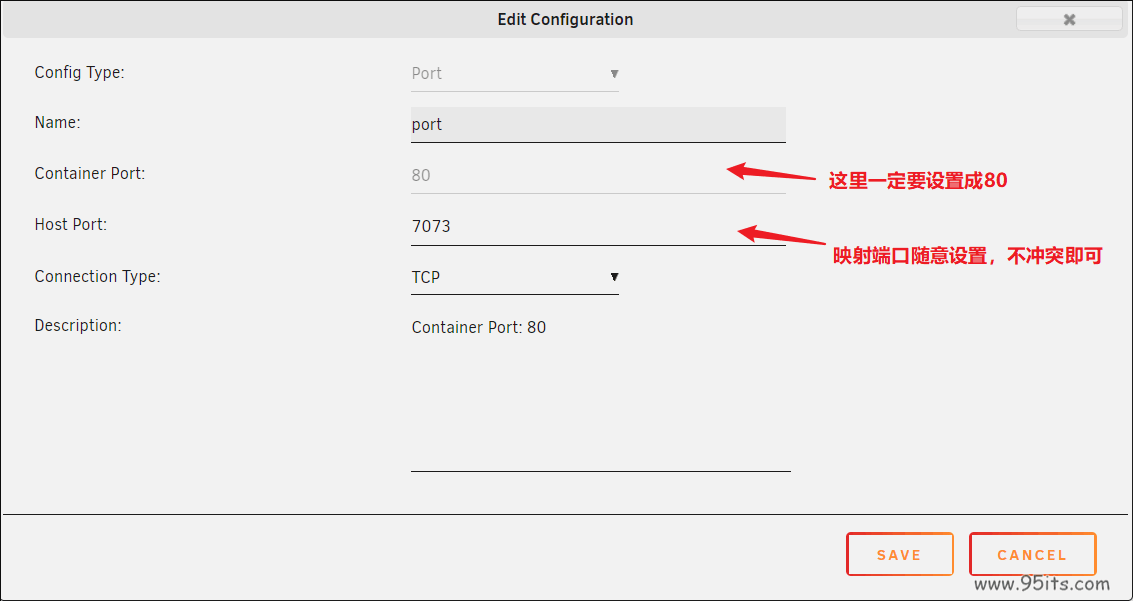

进入编辑页面后,点击底部“+add”添加详细的变量,然后添加一些参数。

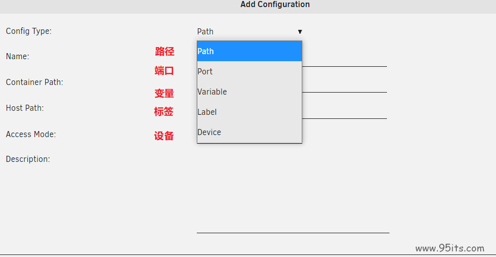

打开“+add”选项后,会弹出这么一个菜单。第一项的“config type”(设置类型)中分别有“path”路径、 “port”端口、“varirble”变量 、“label”标签、“Device”设备五项可选
对于这个docker我们只需要依次添加 以下几个参数即可:
新建:AUTH_TYPE(类型:varirble):HTTPS填Basic,HTTP填Digest。我这里主要用作内网备份,就用http即可,有数据加密需求可以选择https。填好之后选“save”保存,以下操作相同。每次填写好了都需要点“save”保存。
新建:/var/lib/dav(类型:path)设定webdav的保存位置。
新建:ports(类型:ports),将容器的80端口映射到其他端口上。我这里随便选了7073。

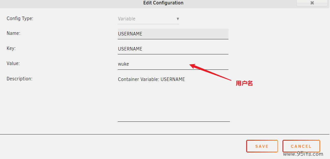

新建:USERNAME(类型:varirble),设置你的用户名。这里是用了我的ID:wuke

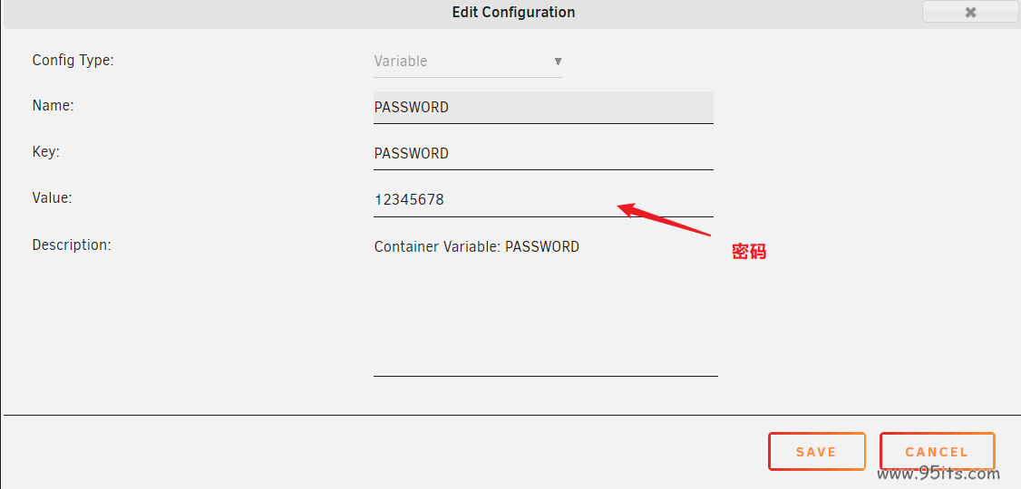

新建:PASSWORD(类型:varirble)设置你的密码。我这里随便设置为:12345678

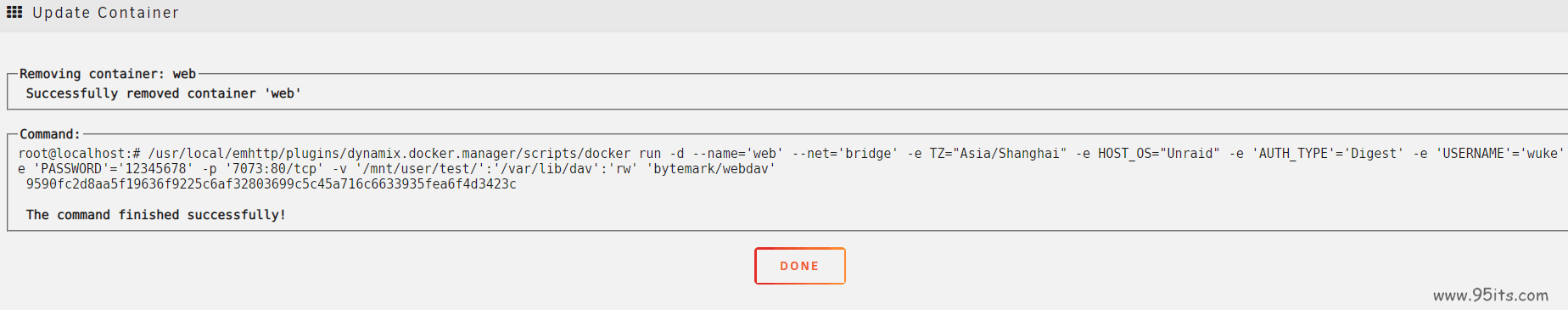

全部五项,设置完成没有问题了。点击“apply”保存生效。
看到保存生效后,点击“done”。Docker容器就已经建好了。
容器镜像不止一个,大家也可以使用这个:ugeek/webdav:amd64(使用ARM cpu的小伙伴可以使用 ugeek/webdav:arm))配置方法类似。

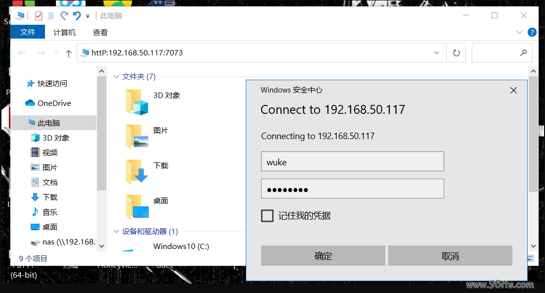

二、电脑端设置

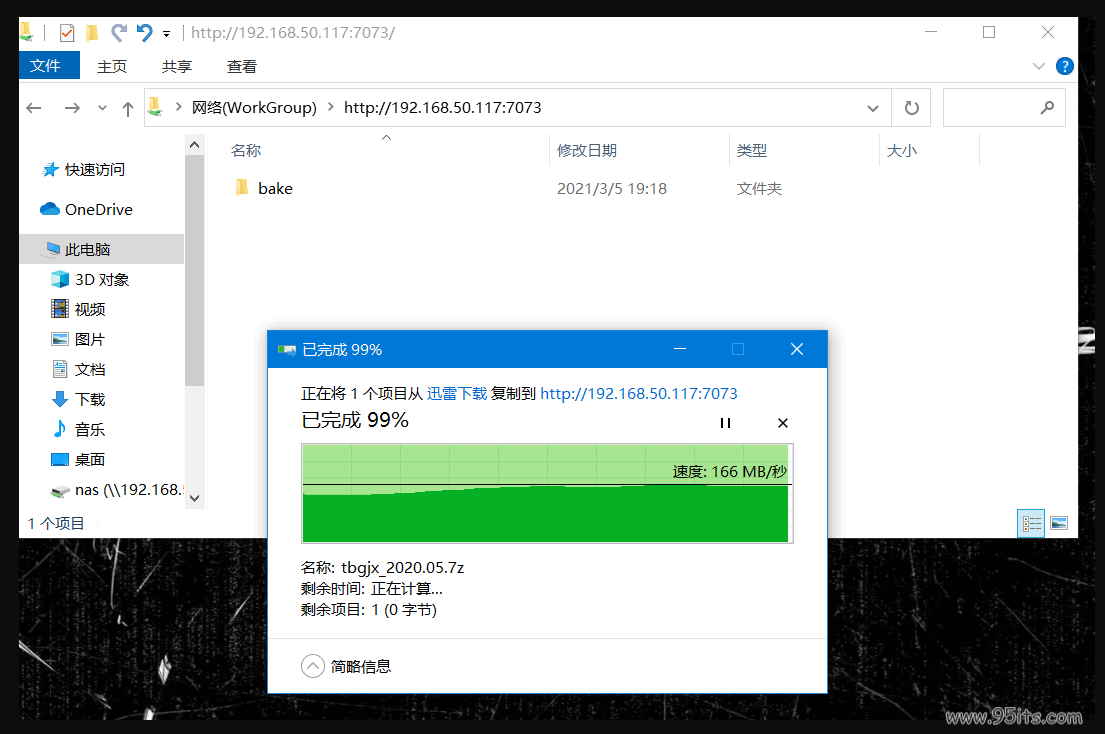

window的文件管理器原生支持添加 WebDAV 文件夹。只需在路径中输入webdav地址和端口号。就可以进入webdav使用了。
如果要通过外网使用,只要在路由器上设置下端口映射就OK了。只要网络不差,使用起来与云盘空间没什么两样。
不过window自带的资源管理会限制文件大小,体验上不怎么好。虽然可以通过修改注册表破解,但实在有些麻烦。

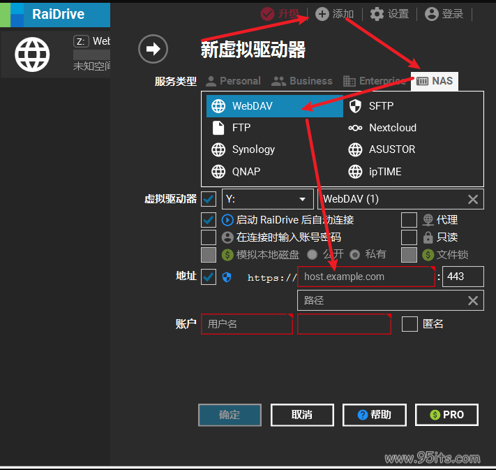

我这里推荐一个第三方软件:RaiDrive。连接自建的WebDAV用免费版即可,支持中文。
这是我之前用RaiDrive通过外网连接WebDAV服务器情况。用公网ip播放nas中的视频也是可以的。

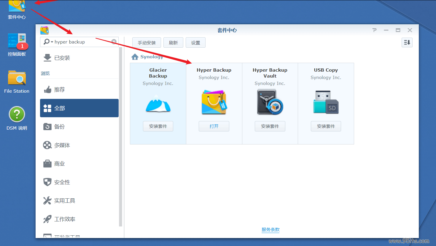

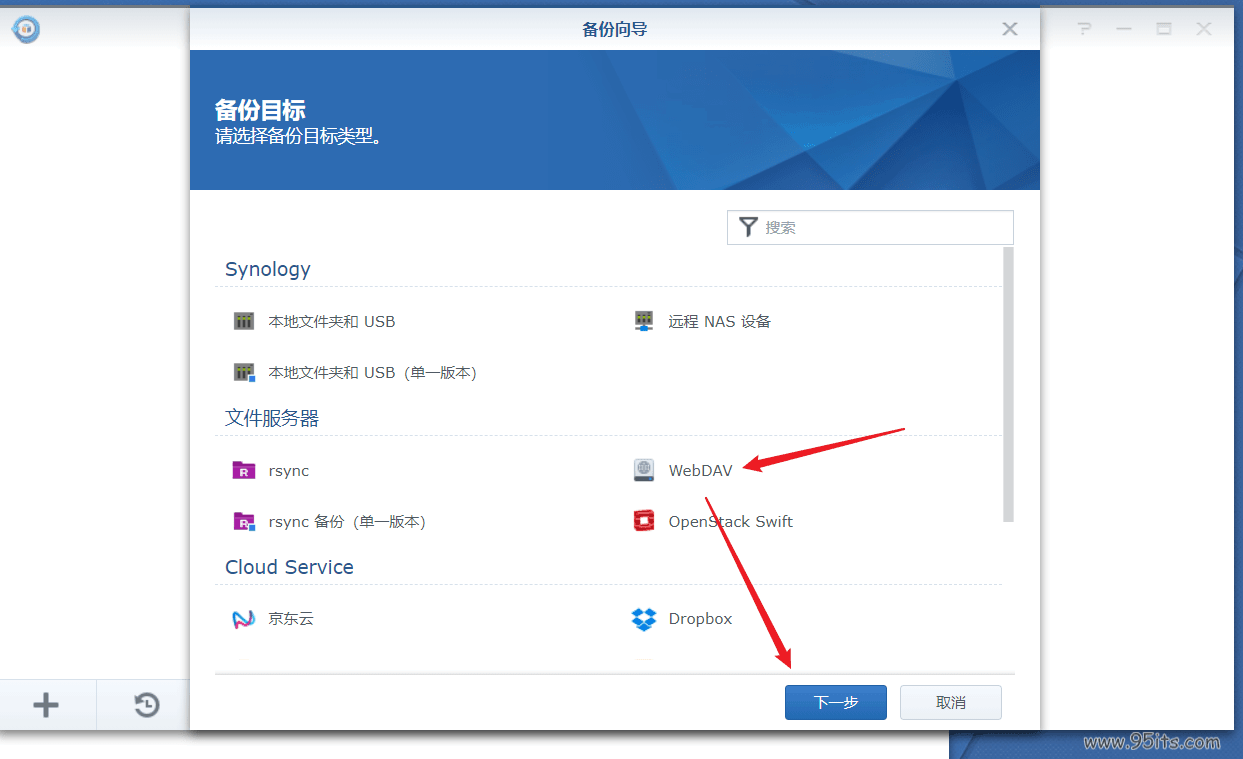

三、给群晖做远程备份

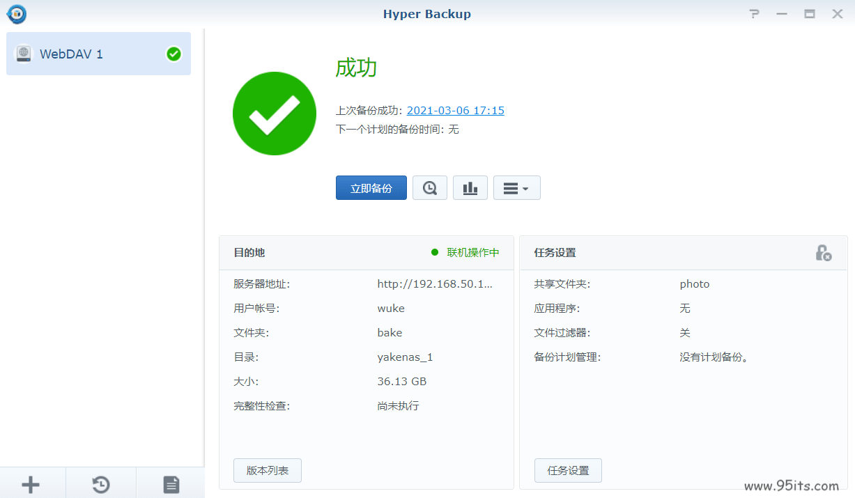

WebDAV服务器还可以给群晖做远程备份服务器。登陆群晖服务器,在套件中心中搜索“hyper backup”并安装。
依次填入服务器地址(加端口号),用户名和密码。然后选择一个备份文件夹。再次下一步

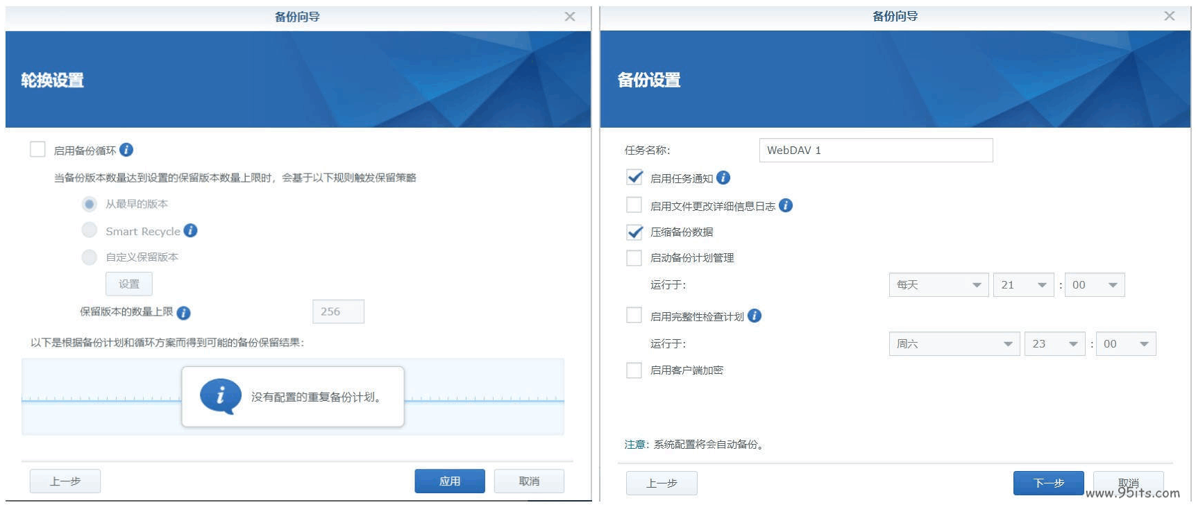

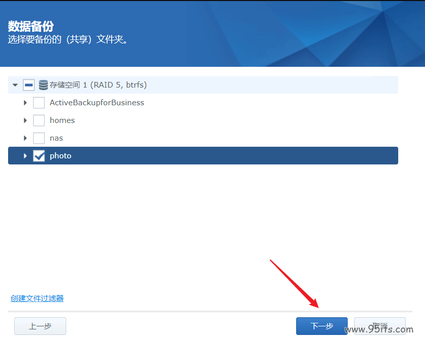

接下来可以选择需要备份的文件夹, 继续下一步。

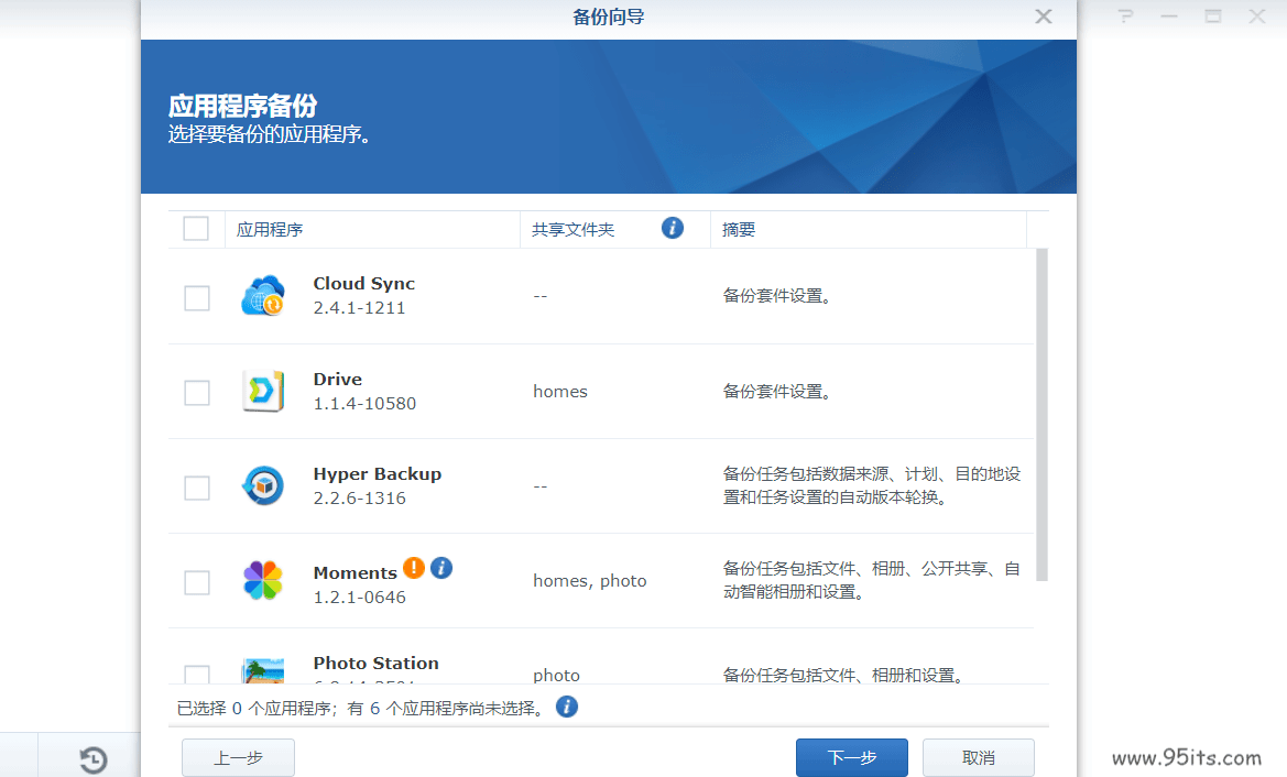

选择需要备份的套件。
选择备份的频率和循环备份策略。
备份成功!
