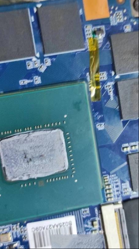

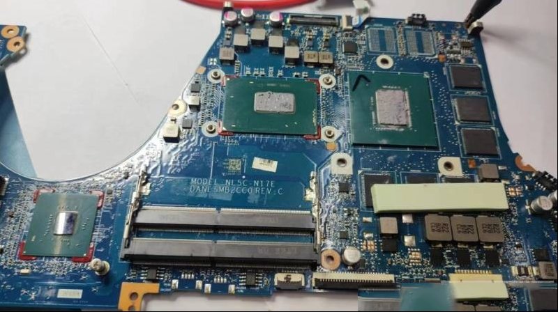

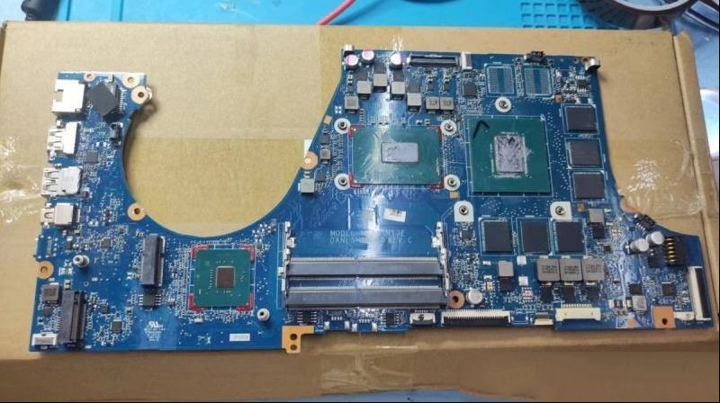

收到客户一片主板,板号DANL5MB2CC0 rev :c 。描述故障,开机没有CPU 电压。先看主板图片。 111550lszehende31n1uq1.jpg.thumb.jpg

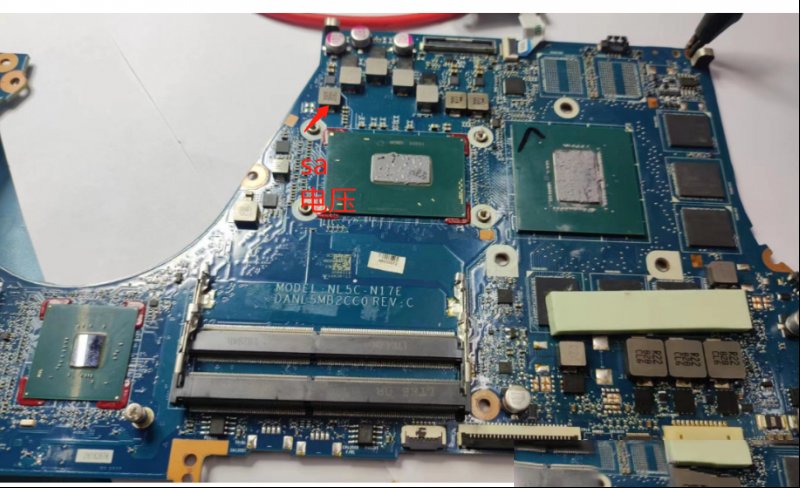

开机电流到0.53,仔细查看CPU 供电芯片有动过。开始全网找图,于是找到了参考图纸.
确定SA 电压都没电,这个供电芯片为mp2949a, 查了一下一些基本工作条件后。于是找了一个联想的料板。

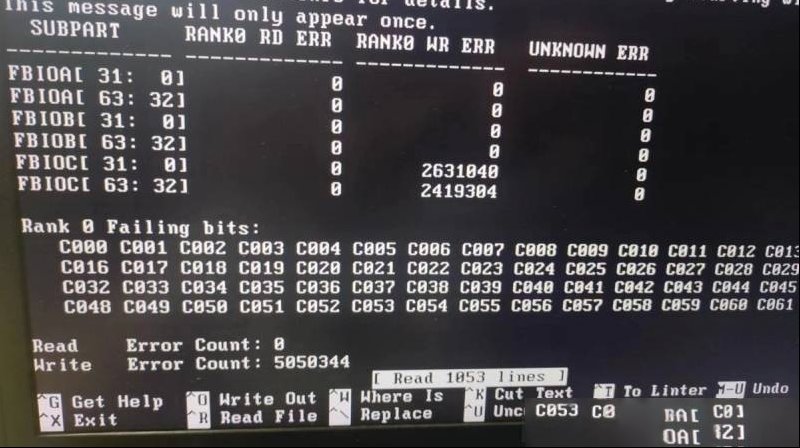

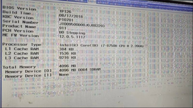

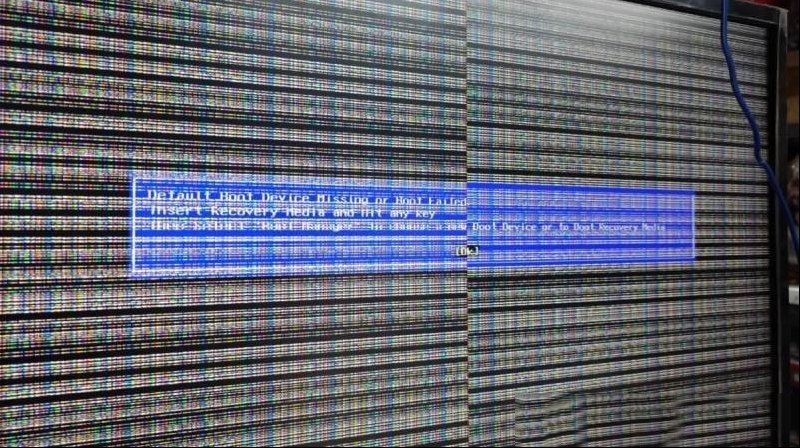

这个料板,CPU 供电只有三相供电。于是更换芯片后,能开机,好消息是机器能够亮机了。坏消息是这个屏幕显示的有点让我头大。 112637wnbrmzqbqcqczrr4.jpg.thumb.jpg

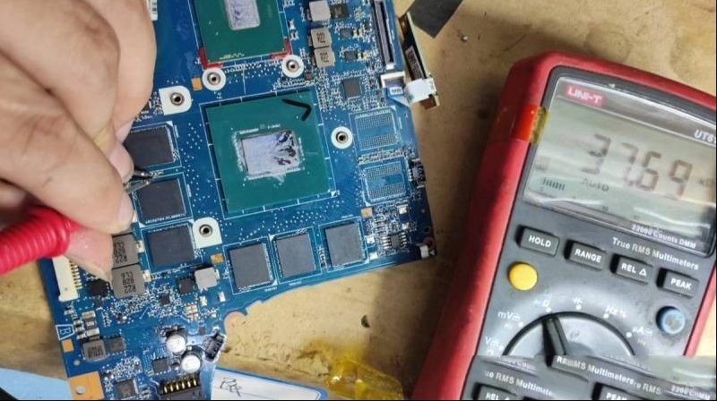

于是开始用软件去测试,这个机器的启动设置异常麻烦,U 盘版本的软件又不支持启动。经过一系列操作后,总算得到一个结果。
看到这个结果,让我松了一口气,不用拆核心和动显存了。

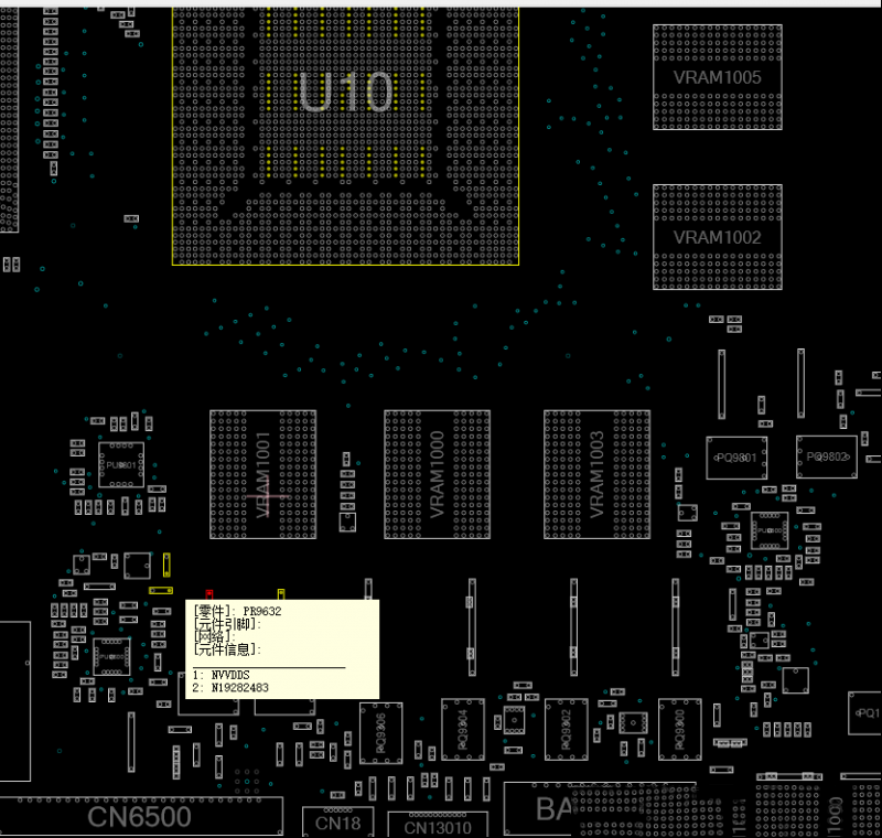

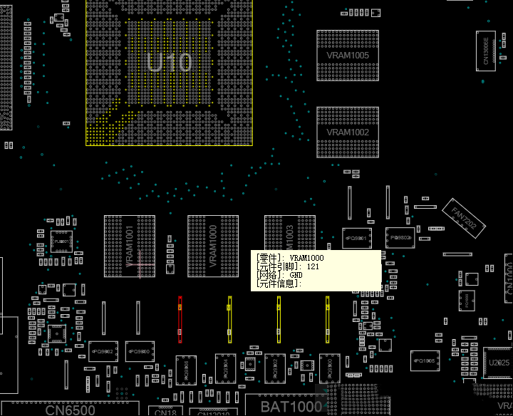

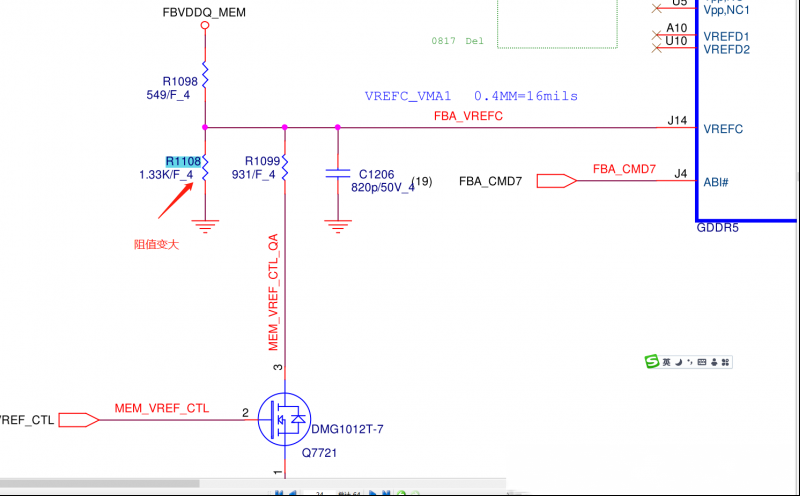

故障电阻如图
原理图如下

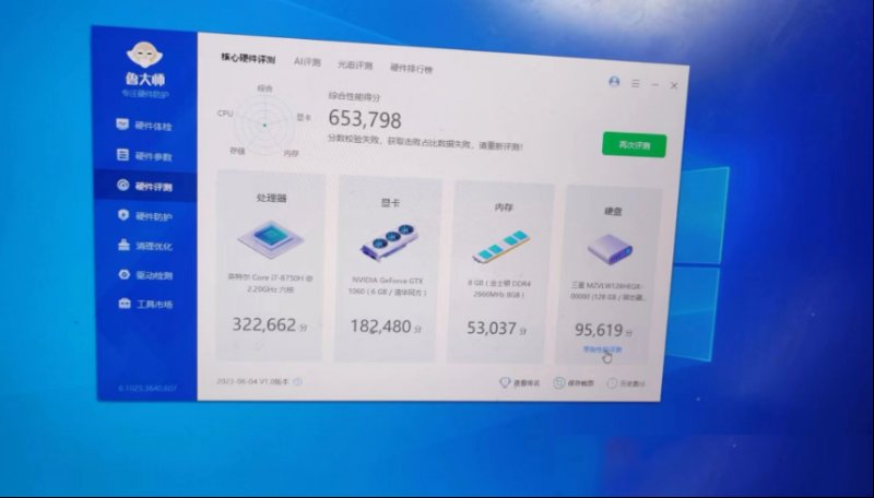

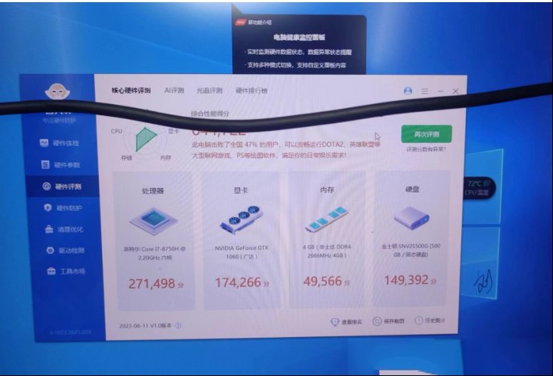

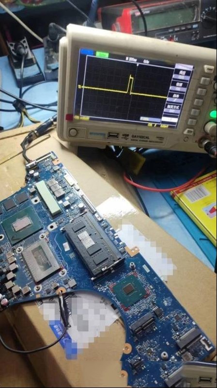

桌面比较乱,凑和着看吧。同时提醒大家1060系列,n卡供电已经有NVVDDS(阻值比NVDD大一点)和NVVDD

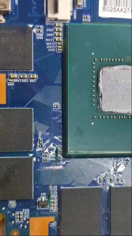

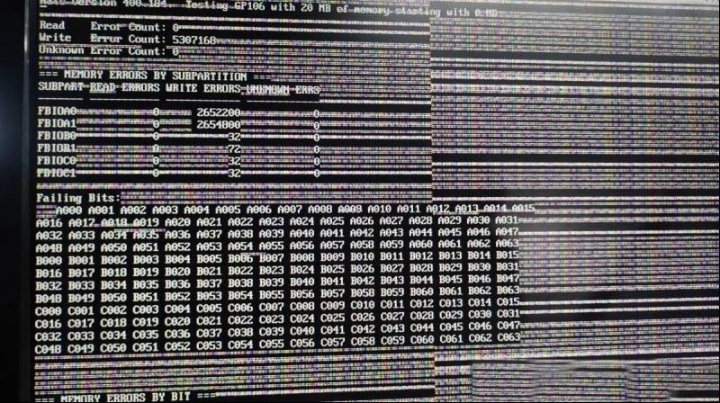

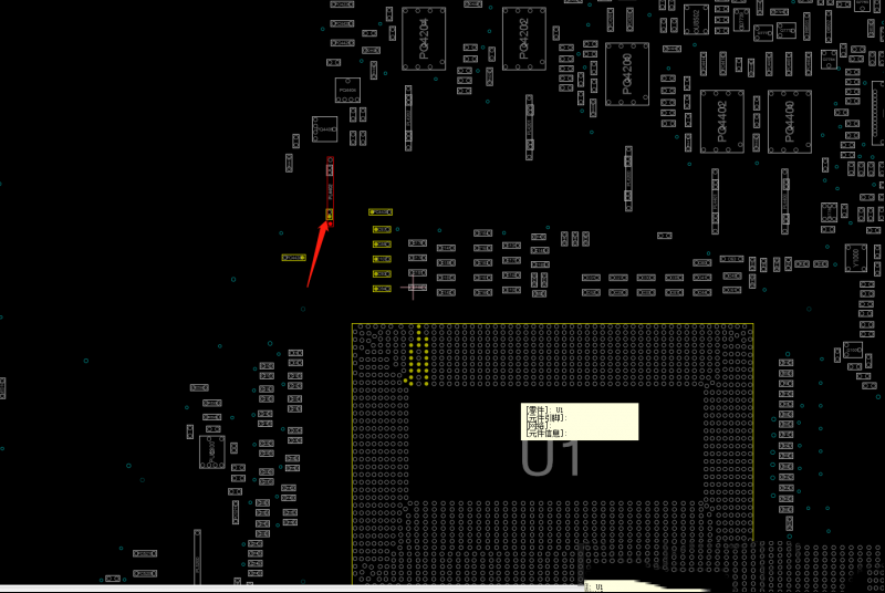

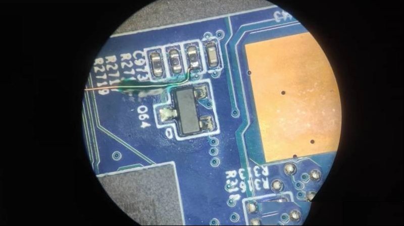

留个显卡简单考试题目,下面的这台笔记本主板显存测试结果和这个雷神911 的测试结果有相同的地方,只是一个是A 组,一个是C 组。猜下我为什么要飞个线?
通过测试图片
