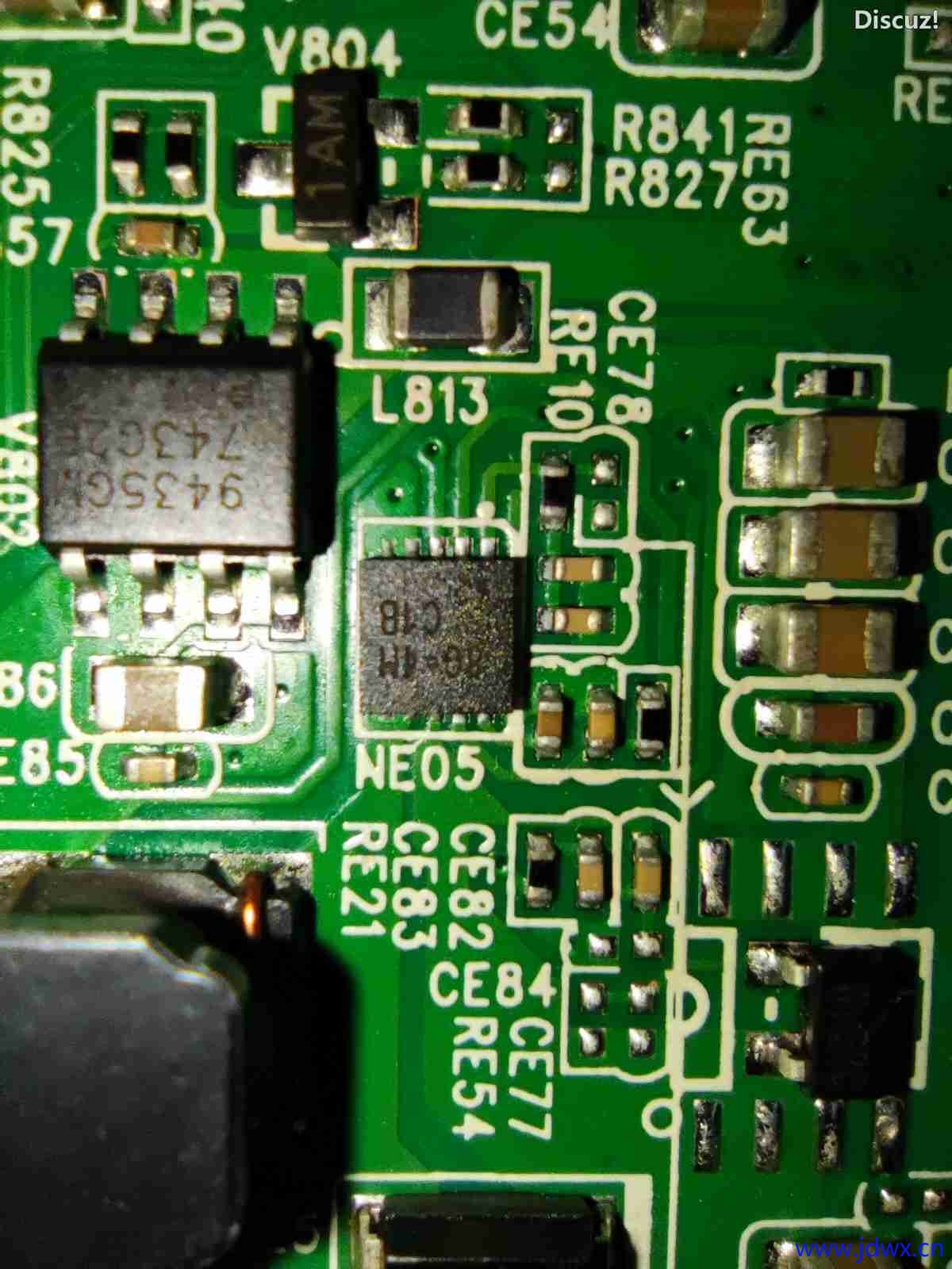

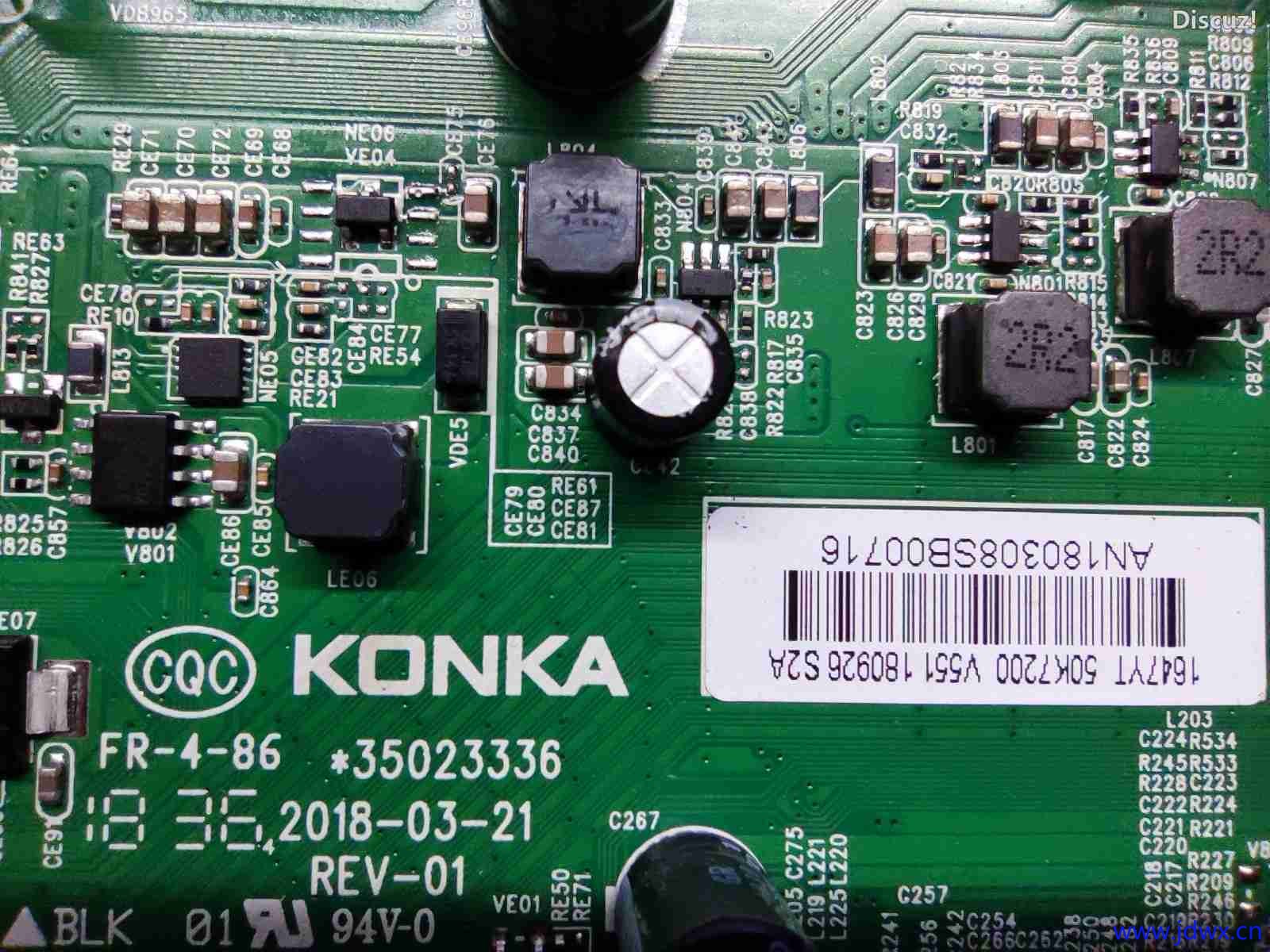

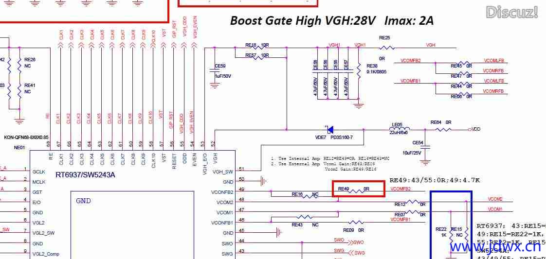

   康佳LED50K7200(板号35023336,V551平台,配屏1647YT。LED49K7200,板号是35023061的平台和配屏与35023336完全一样,两种板号可以互换)图像无规律的闪横线,且还有竖带。根据故障表现为认为是屏的问题,但仔细观察后觉得不象是屏的问题,测逻辑电路的供电部分发现图像闪横线时VGH(正常时是稳定28V)电压在变化,当VGH电压不停的变化时横线也在变化,VGH变为0V时就灰屏了。
  屏的相关工作电压是由NE01(RT6937)和NE05(RT8509U)提供,代换(拆的旧板上的)NE01故障不变。分析图纸,VGH电压是由NE05(RT8509U)输出的VDD(正常时是稳定16V)电压提供给NE01,再由NE01升压输出VGH28V电压,当VGH28V电压变化时测VDD16V电压也在变化,代换(拆的旧板上的)NE05后两个电压稳定了,电视机工作也正常了。说明是NE05性能不良引起的这个故障。附上图纸和相关的图片。
