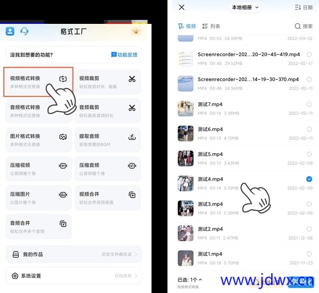

1.首先打开格式工厂,选择视频格式转换功能,选中要在车载上播放的视频文件然后点击右下角的下一步。

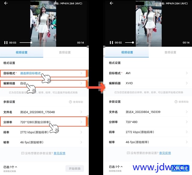

  • 4ec2d5628535e5dd5e253adda534f5e4cf1b62a1.webp.jpg 进入视频参数设置页面,点击目标格式-选择AVI格式;点击编解码器-选择XVID编码;点击分辨率-选择720*480。按照此参数来设置视频部分,可以有效地解决车载播放器中无法播放视频或者只有视频声音但是无视频画面的问题。

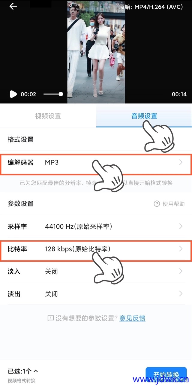

  • 08f790529822720e2f3f2a3bb639584df01fab78.webp.jpg 视频参数设置完成后点击音频设置,在音频设置中将编解码器设置为MP3;比特率设置为128kbps。此设置可以解决车载播放器中可能出现的播放视频有画面但是无声音的问题。在视频和音频的参数都设置完成后点击右下角的开始转换,就能转出一个与车载播放器兼容性最强的视频文件了。

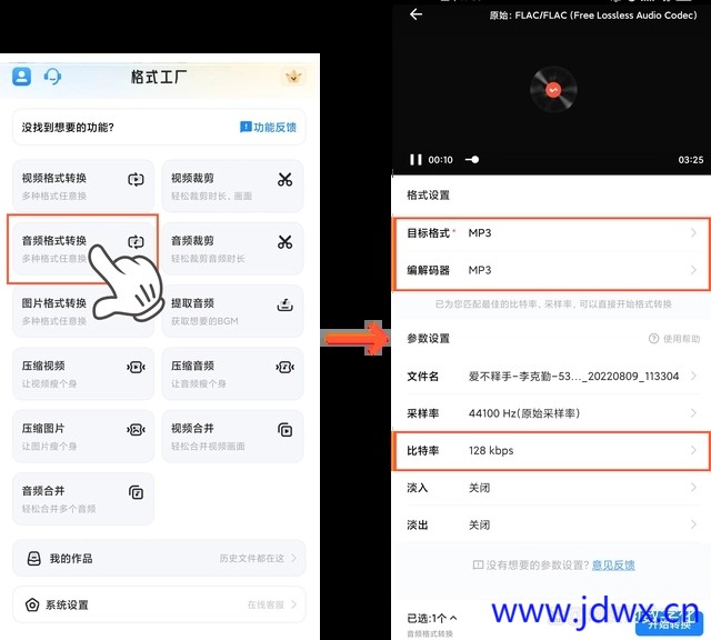

  • 8435e5dde71190efb01005221ee9cf1dfffa6066.webp.jpg 如果你遇到了车载播放器播放音乐时无声音的问题,同样可以使用第三步中的音频参数设置:将音频格式设置为MP3,编码器设置为MP3,比特率设置为128kbps(比特率大于128kbps的音乐,车载播放器一般都无法识别播放)。
