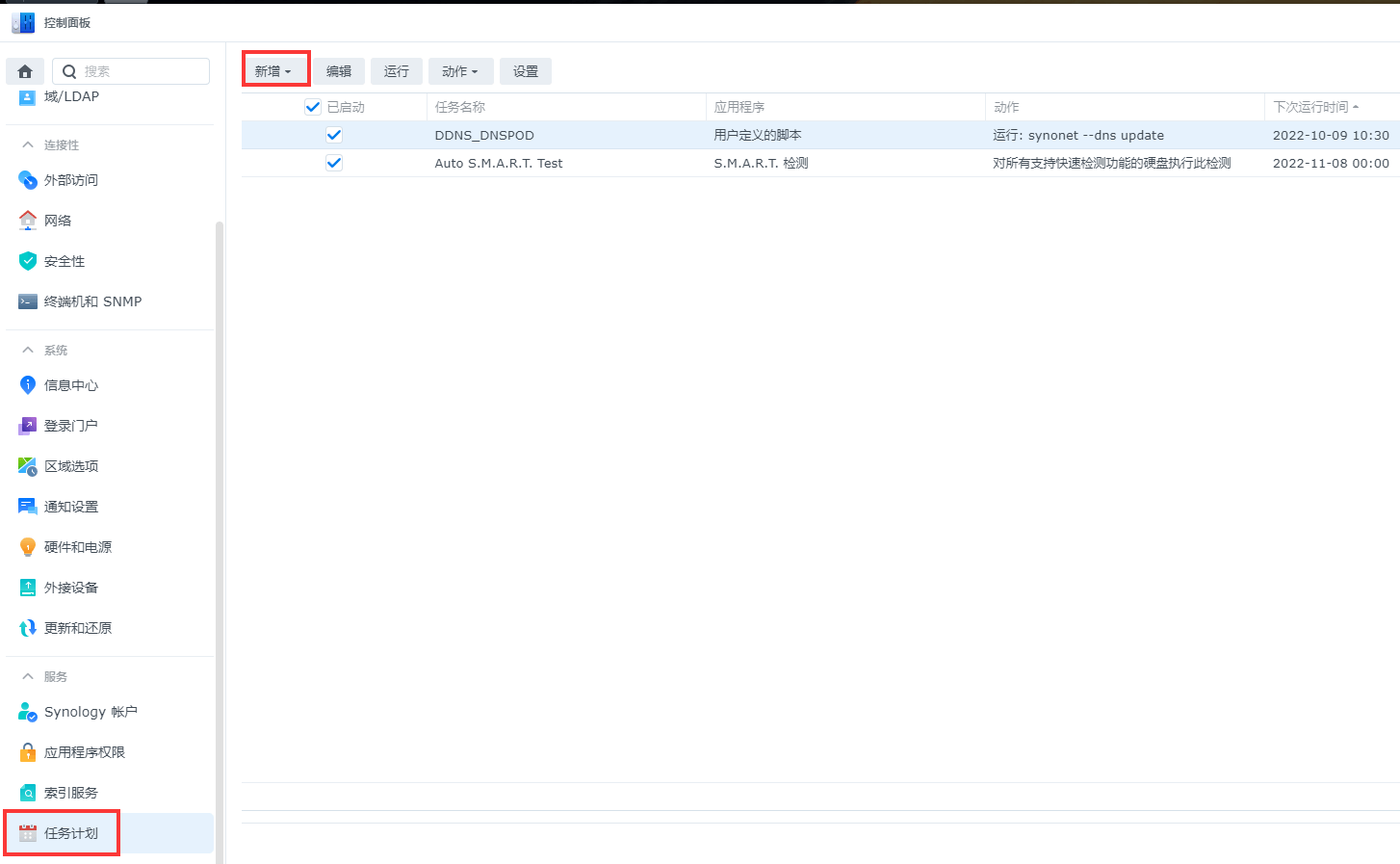

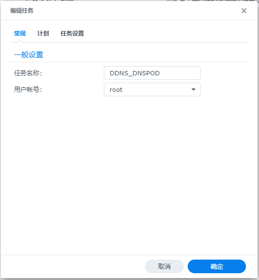

    在DSM7.0的控制面板,计划任务中,选择新增任务,任务名称可以随便填写,这里写DDNS update,用户需要切换为root,见下图:
注意:用户账号一定要选择root 不然没权限执行

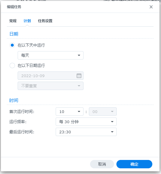

在“计划”选项中,选择运行的频率,为了提高计划任务更新频率,可以将运行频率设置为每30分钟,或者1~2个小时,这样可以及时更新IP地址。

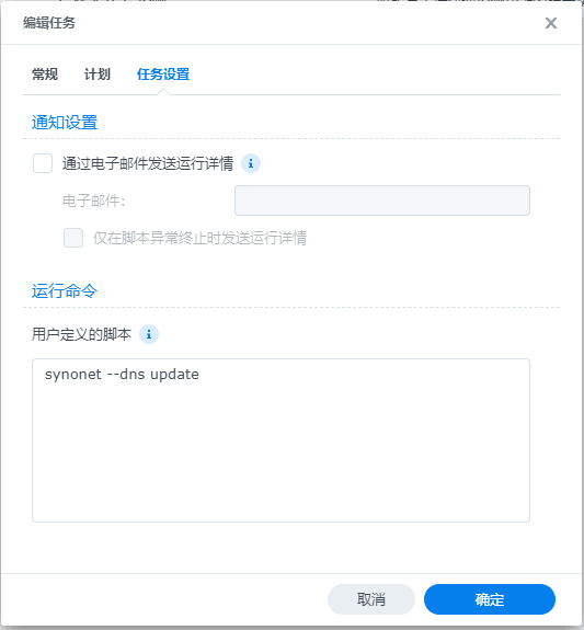

在任务设置中,用户定义的脚本,输入以下命令。也可以输入电子邮件地址,以便在运行发生错误时提醒管理员。
synonet --dns update
