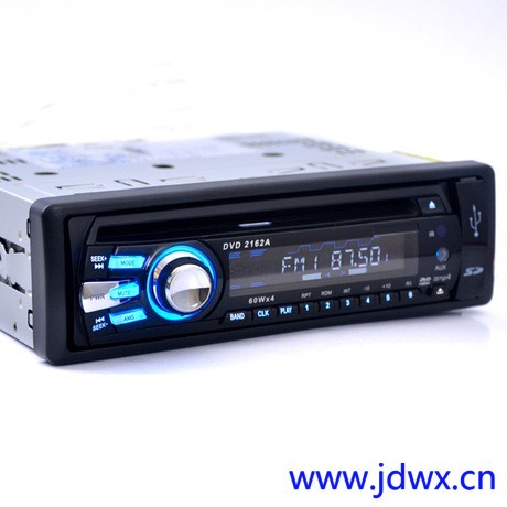

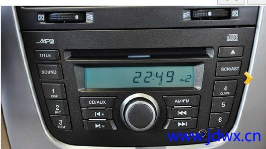

    一、汽车CD播放器【黑屏幕】如何修复
    1. 当您打开电源开关时,汽车驱动CD播放器无响应,电源指示灯未亮。通常,它是由电源适配器故障引起的。这个问题可以通过用相同的参数替换适配器来解决。
    2. 如果打开电源开关,汽车的CD播放器的指示灯是亮的,机器可以读取光盘,但是屏幕是黑色的。问题是由于屏幕背光不工作。我们可能需要更换灯管。如果灯管无维修好,我们需要检查高压电路。高压电路输出【电压】可达800-1600伏。在维护过程中,应注意防止因检查不当而引起的触电或二次损伤。
    二、CD播放机无法读取光盘如何修复
    CD播放机无法读取cd的原因有很多:老化的激光管、坏掉的线缆、阻塞的光头和不良的线缆接触都阻止CD播放机读取cd。因此,我们需要逐一检查。首先,我们可以检查一下雷射头是否堵塞,或者雷射管是否老化。我们也可以找一块干净的软棉布来擦拭聚焦透镜(头上的圆形凸透镜)。处理后,如果汽车驱动器上的DVD播放器恢复没问题,则表示卡头的原因。如果故障仍然表明激光管老化,我们可以通过更换激光头来排除故障。
    这些是汽车CD播放机的【黑屏幕】和当你看不到光盘时应该做什么的相关内容。
