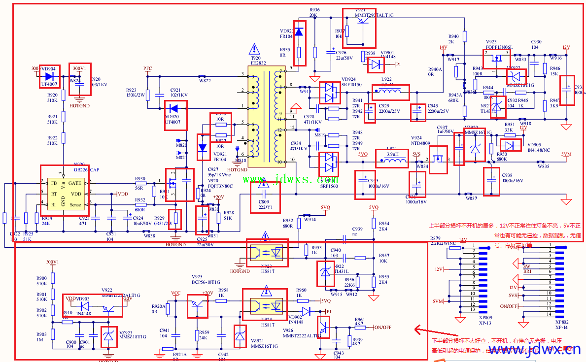

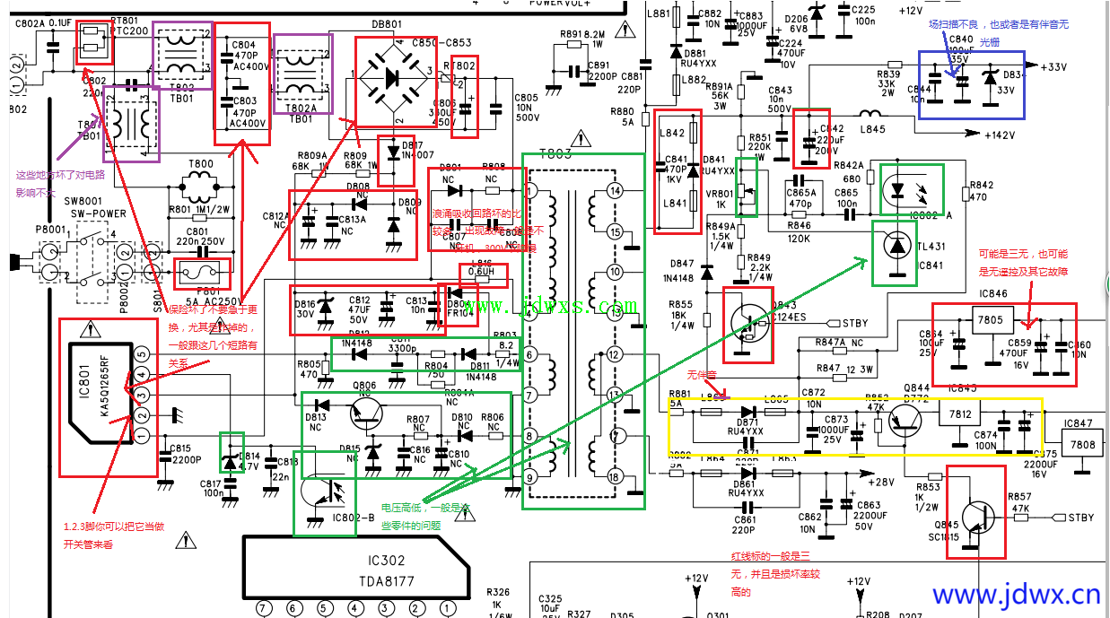

下雨天,比较清闲一些,没事看看帖子,发现电源方面的求助帖比较多一些。不过也能理解,电源就是整个电路的心脏,主板坏了最多是脑死亡(当然也是废了),电源坏的话,那就是撒手人寰了。更何况,整个电路对于电源的要求是最苛刻的,所以故障率也是最高。
      电源故障到底难不难修?见仁见智的都有,从我修了那么多年的电器来看,80%的都是电源故障,而电源故障里面的80%部分,查来查去无非就是那么几个地方,修的多了,其实也没什么难的。
      我随便找两个电源电路给大家分析下,看看这两个电路有多少雷同点:(新手可以看下,老手可以飘过)
      这个是CRT的:
      这个是【液晶】的,上图是300V和pfc电路,下图是整机供电:
      今天不谈理论,只谈实践。电路图基本上容易坏的部位我都标上了,有的地方还用了不同的颜色做了区分。别看这几张电路图纸并不多,特意花了两个小时的时间来整理,就是为了尽量保证不误导大家。大家看看CRT电源和【液晶】电源故障部位有多少雷同点?别看我画了那么多的框框,大家看了也许会吓一跳,实际上一个电源能坏上两三个零件就算了不起了,更何况电源的损坏都有一定的规律性,一般都是高【电压】或者大【电流】的,也有可能是两者兼有。
      修东西的时候要注意以下几点:1、看    尤其是【液晶】彩电,变压器虚焊的比例还是比较大的,然后就是观察有无明显异样的元件;2、听    有无异样的声音,比如打火的声音;3、震动、敲打和升降温度    震动和敲打是为了判断虚焊的位置,升降温度是为了检查判断热稳定性的元件;4、查阻值    电源烧的比较厉害的在更换完损坏零件后不要急于开机,输出位置比如二极管后级、开关管或者模块、主板有无短路的地方,阻值过小的话一定无法掉以轻心,尤其是晶体管和发财电容要格外留意(一般贴片坏的比较多),阻值过大的话电阻(或排阻)开路的较常见。全部隐患排除以后再通电试机,当然,如果你还是不放心的话,尤其是新手,你可以在插座那里串联一个100-200W的灯泡,具体视电器功率而定,一般不会对电器有什么影响,这种方法除了彩电外,对于电磁炉等也比较实用。

使用TDA16846芯片的电源电路最复杂,没有修好一个,无奈都是用万能电源模块代换了。

发表于 2024-11-28 13:42:03 | 显示全部楼层
老董电器修配 发表于 2024-11-28 08:55
使用TDA16846芯片的电源电路最复杂,没有修好一个,无奈都是用万能电源模块代换了。 ...
这种电源不能带灯泡假负载,不然不起振,铬铁芯就可以。
