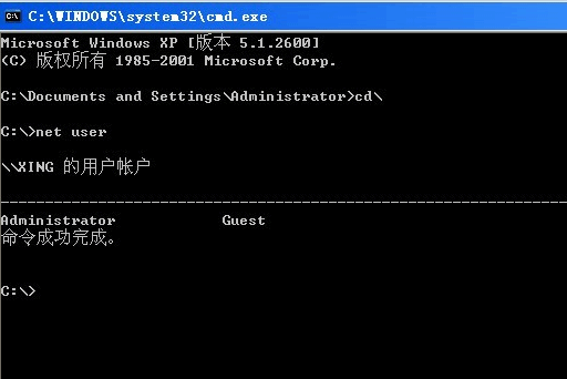

首先我们点击“开始”—“运行”—“cmd”看下图
这个net user 是DOS下查看系统用户的命令 这里可以看到 我系统中只有超级管理员(administrator)来宾用户(guest)

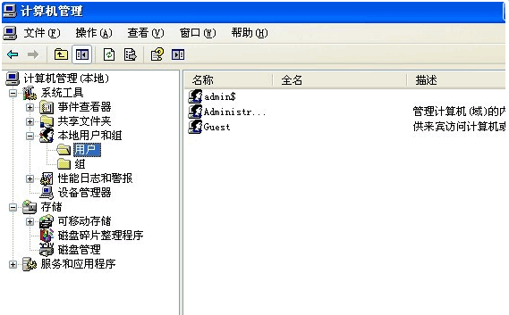

还是只有两个账号,这说明在DOS下已经隐藏了,但是就这样隐藏一下没什么用,只要管理人员在我的电脑(右键)—管理—本地用户和组—用户 中就可以看到
所以还不是真正的隐藏,然后我们要做到的是DOS无法查看 本地用户和组里面无法查看到。

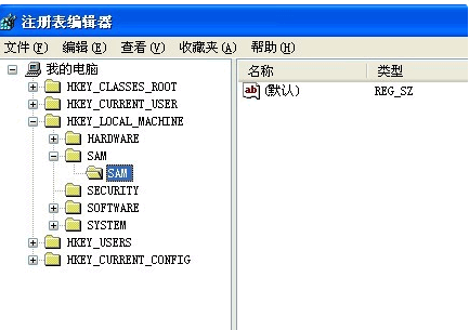

这就是注册表的界面,我们找到第三行HKEY_LOCAL_MACHINE双击,就会出现下图:
找到SAM双击如下图:

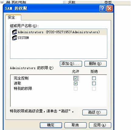

然后我们右键点SAM 选择权限如图:
然后我们把完全控制勾上,上面的用户名默认的是超级管理员(administrator)这个不用管了,勾完后 我们 点击应用 再点确定 然后再按下键盘上的F5(刷新一下,也可以退出重新进入,一个意思。)。现在的SAM就可以打开了! 然后直接找到Users看图:

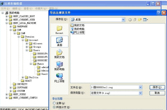

接下来我们把注册表中这个admin$和对应的值000003EC 都导出注册表,直接放到桌面上来,名字随便就取名1、2吧!
看图:
这是值000003ec,现在我们 还要导出admin$,如下图:

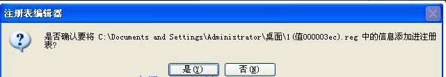

   最后一步了,我们直接双击桌面上的1、2两个文件,会显示导入注册表成功的信息,如下图:
把两个都导入进去就可以了,隐藏账号就建立成功了,账号admin$ 密码hack
不信你可以自己看下本地用户和组、还有DOS下查看下 有没有admin$这个账号(可以很定的告诉你,差不到了,嘿嘿!)。
