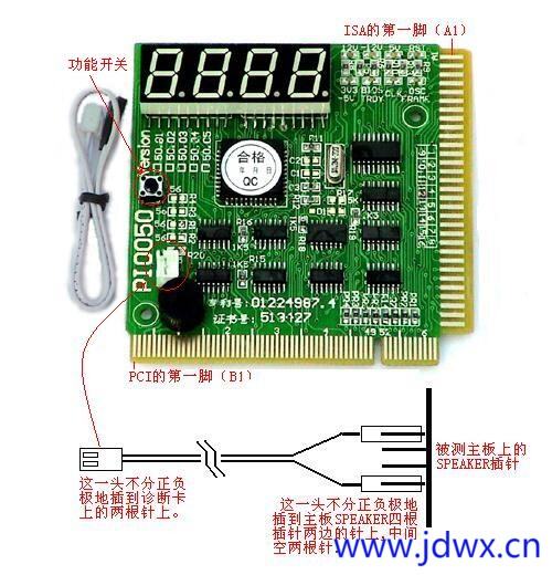

三、智能型四位诊断卡使用方法:
⑴ 智能型四位诊断卡的安装,如图:
 主板上PCI槽的第一脚(B1)和ISA槽的第一脚在这里(A1)的位置如下图:
⑵ 智能型诊断卡PI0050A使用方法流程图:
⑶ 智能型诊断卡PI0050A数码管表现定义:
智能型诊断卡 PI0050A 表现四位代码,前两位(即千位和百 位)为被测计算机的检测故障代码;后两位(十位和个位)根据不同的操作,表现的代码意义不同。当故障检测时,十位和个位表现
的是千百位上故障代码的前一码;当使用代码翻查功能时,十位和个位表现的是千百位上故障代码的个数记数(PI0050卡总共能记忆48个代码,记数的序数号为00至47) 。
⑷ 智能型诊断卡PI0050A功能开关操作说明流程图:
