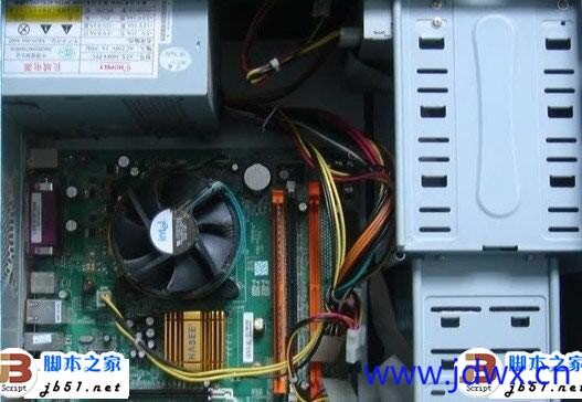

2、使用替换法,换上一个好用的机箱电源进行试验,发现故障仍然存在,证明电源没有标题。

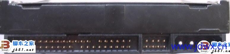

3、于是将硬盘取下,观察故障所在。首先检查接口和电路板,发现均无异样,但故障表现为表现硬盘供电方面存在标题。

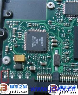

4、使用万能表检测电源接口引脚,检测第4根阵脚时,发现该阵脚成短路状态。
5、观察电路板与阵脚间的焊接点,发现其中+12V电源阵脚与电路板的焊接点已经起焊,估计是经常插拔电源线所致。

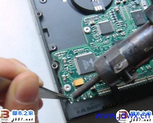

7、使用内六角螺丝刀将电路板从硬盘拆下,然后使用热风枪将起焊处焊接好。
8、重新将电路板安装到硬盘上,此时故障已经排除。
