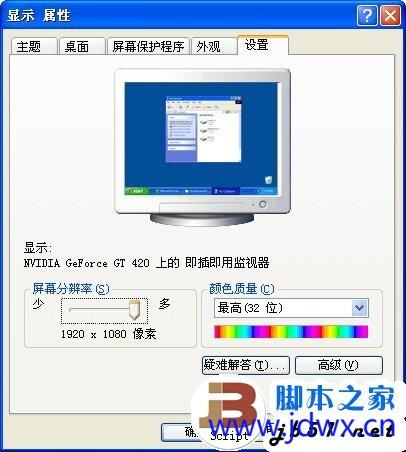

用户台式机使用Geforce 420独立显卡,XP系统,VGA显示器,现准备配合一HDMI显示器来实现双屏扩展功能,在毗连HDMI显示器后发现系统无法辨认到新安装的HDMI显示器,系统显示属性中无法辨认到新安装的HDMI显示器,如下图:

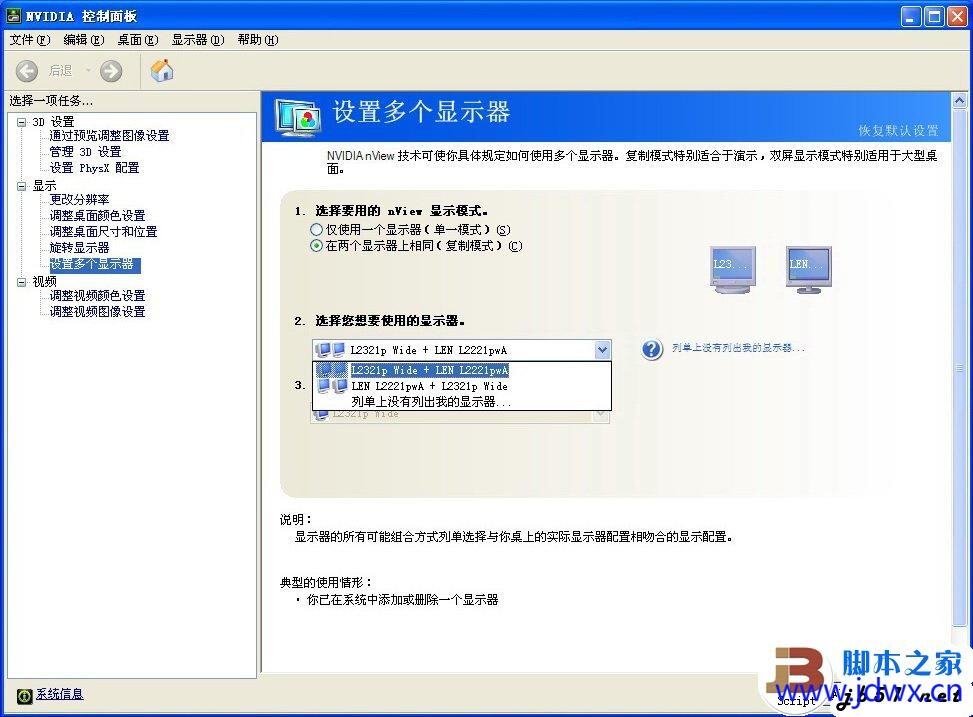

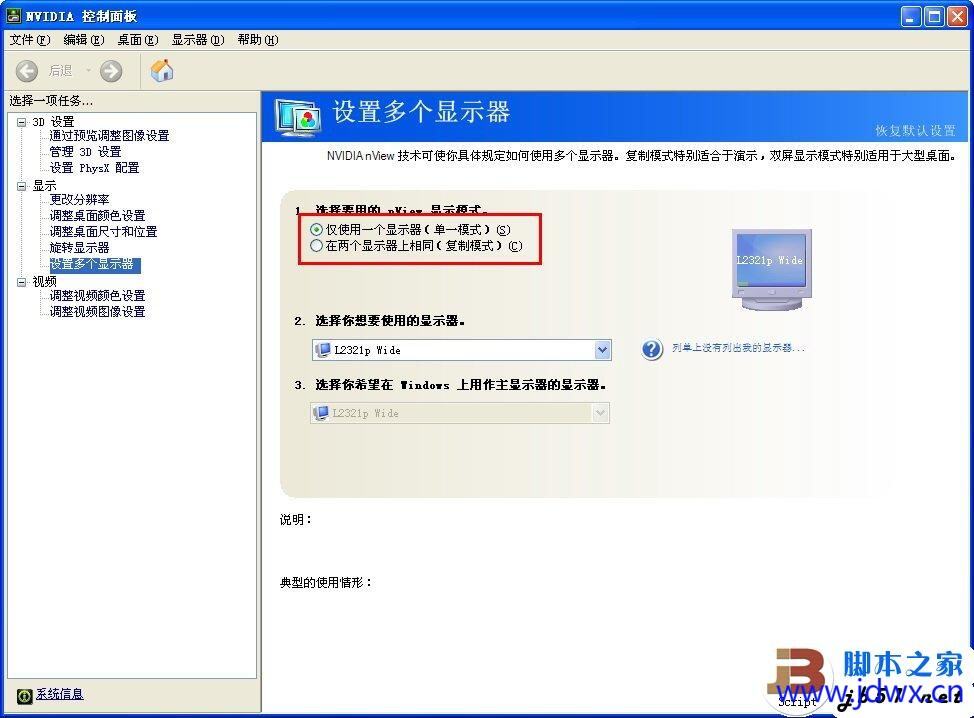

184542i9xxgmkolj977xxv.jpeg   在NVIDIA控制面板中虽然能辨认两台显示器,但是只能使用“单一模式”和“复制模式”,无法实现“扩展模式”,如下图所示:

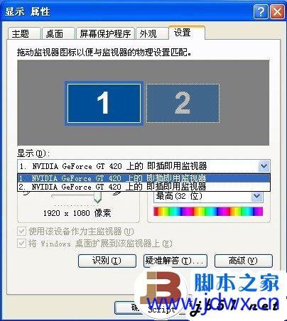

  毗连HDMI显示器后重启电脑即可,重启后系统即可检测到新毗连的HDMI显示器并可实现双屏扩展模式,重启后截图如下:

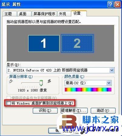

    选择需要扩展的显示器,然后勾选“将 Windows 桌面扩展到该监视器上”即可,如下图:

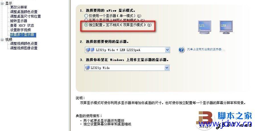

  在 NVIDIA 控制面板中也可以看到多了一个选项“独立配置 互不相关(双屏显示模式)”,如下图:
  勾选该选项确定后即可实现双屏扩展显示功能。
