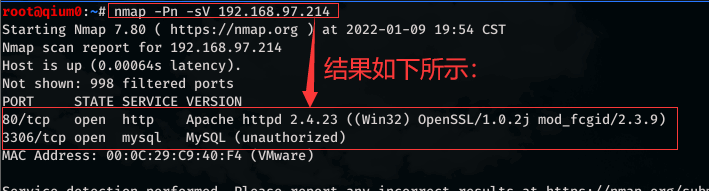

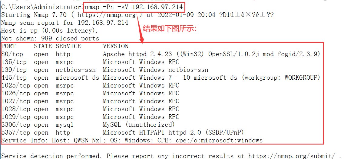

2、端口扫描工具的使用:nmap
(1)nmap端口扫描: kali或者windows都可以
nmap -Pn -sV 192.168.97.214-Pn,不进行ping-sV,扫描端口对应的服务的详细信息
kali的terminal中运行nmap:
windows下的GUI形式的nmap:
windows下的cmd形式的nmap:
