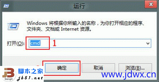

1、在 Metro 或传统桌面下,按键盘的“Win+R”组合热键调出运行对话框,输入“CMD”后回车或点击“确定”按钮。如下图所示:

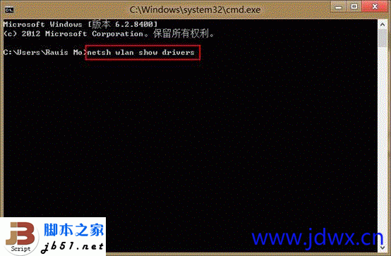

2、在弹出的命令提示符界面,输入“netsh wlan show drivers”后回车(注:中间使用空格分开)。如下图所示:

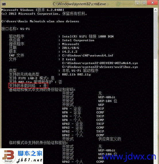

3、根据命令查询的输出结果中,如下图所示找到支持的承载网络后面是否表现为“是”。如果该项目后表现为“否”,表示机器不支持该功能,因此共享后无法上网则属于正常现象。如果为“是”且无法上网,请根据用户端或终端的实际情况,将网络设置为自动获取 IP 地址、网关和 DNS。
