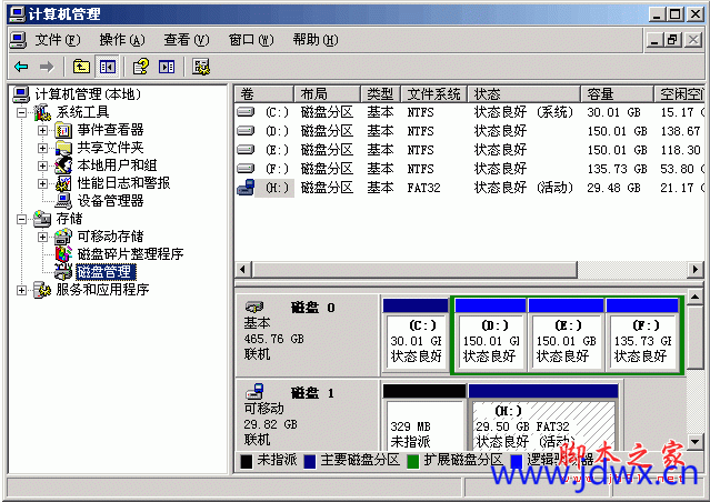

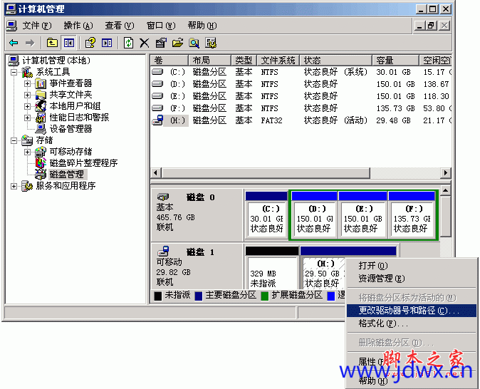

第一种原因:通过磁盘管理  我的电脑-》右键管理-》磁盘管理
接着:
在没有驱动器号的磁盘上右键  更改驱动器号与路径即可
