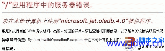

“/”应用程序中的服务器错误。
未在本地计算机上注册“microsoft.jet.oledb.4.0”提供程序。
这是由于我们使用的Win2008系统是64位的,以前Win2003是32位。按以下解决方法:
1、修改毗连数据库的代码:
如原代码是
DataPath = "App_Data/#data.mdb";
String constring = "provider=microsoft.jet.oledb.4.0;data source=" + HttpContext.Current.Server.MapPath(DataPath) + "";
修改后的是:
string constring = "provider=Microsoft.ACE.OLEDB.12.0;data source=" + HttpContext.Current.Server.MapPath(DataPath) + "";
注意:只需要修改为红色字体部份,其它的不用修改。也就是换一种毗连数据库的驱动。
