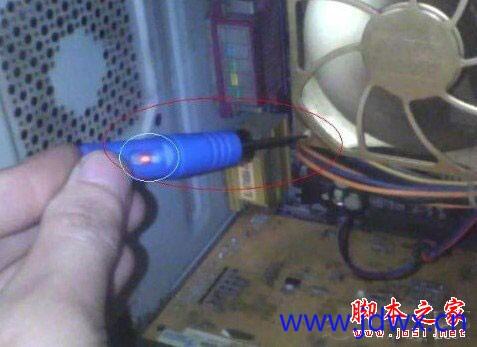

机箱带电的问题比较普遍,不过多数环境下电压低于36V,用户平时并不容易察觉。机箱带电并不能完全说明是电源或主板等出现了漏电.因为电源电路本身会在输入端与地线之间并上电容元件以达到滤波的效果.而地线与电源或机箱的外壳是相接的。如果电源没有妥善接地,测机箱外壳有可能产生对地电压。因此如果发现自己的机箱带电.首先要做的就是为电源接好地线(三口电源插座中顶上谁人就是地线)。很多家庭的电网没有按规范埋好地线.这是存在安全隐患的,需请电工对电网进行改良,此外。自己也可动手将地线端口接到金属水管上,达到接地的效果。电脑机箱漏电不知道大家有没有遇到过,所谓机箱漏电是指,当用手触摸到电脑机箱的时候有明显的被电的感觉,一般触碰机箱外壳都会有轻微的麻痹感。电脑机箱漏点是十分常见,笔者由于常常要检修一些电脑,因此遇到机箱漏电的环境很多,尤其是一些使用较久的电脑,漏电现象比较普遍。那么机箱漏电怎么办呢?下面本文将针对电脑漏电介绍下电脑机箱漏电的原因与解决办法。
184426g4p4xx69498kfl2w.jpeg 一般来说机箱漏电的原因比较多,不过问题集中在以下几个方面:
⒈)外在原因导致电脑机箱漏电
有些时候电脑存在漏电也可能并不是电脑机箱内部的主板或者电源漏电导致的,有的时候会发现机箱漏电是由于外在原因导致的,好比机箱与别的电器放置的过近或者机箱触碰到破皮的电线等等,从而导致机箱漏电。对于这种外在原因导致的机箱漏电,其实解决办法很简单,当我们发现机箱存在漏电时,检查下电脑机箱附近有没有什么电器或者碰到什么电线等,移动下位置即可解决。
⒉)内涵原因导致电脑机箱漏电
内涵原因导致电脑机箱漏电是最常见的电脑漏电环境,那么电脑机箱内部哪些硬件容易漏电呢?这个其实也很好知道,主要找到哪些硬件与机箱有接触即可,好比电源是最容易导致机箱漏电的,另外一个就是主板如果安装不到位或者,或者某些元件引脚碰带机箱外壳了也容易出现漏电现象。
在电脑机箱漏电中,每每出现在一些使用较久的电脑上,这是因为一般新电脑机箱电源内部方面都比较正常,一般不会出现漏电想象。但如果电源使用过度,或者遇到天气潮湿等恶劣气候环境,破坏了电源内部本身良好的“环境”,漏电也会随之而产生,比较常见的是电源内部由于灰尘过多,加之潮湿导致内部元件之间与电源金属外壳之间形成通路,导致漏电,而电源每每是紧贴着机箱的,因此老电脑很容易产生
漏电现象。
电源漏电是最常见的导致机箱漏电还有的就是,平台内部的每一个配件,都有可能产生漏电状况,而引致我们在平台外部触碰机箱,而有了漏电的感觉。而这种漏电的环境,其实同样来自于用户所使用的电插板,没有完善的接地设计,导致平台内部元件所产生的漏电效应,无法通过接地而将漏电引导大地当中,低落漏电的危险。
电脑机箱漏电怎么办?
我们知道人体接触的安全电压低于36度,即可认为对人体安全影响不大,而电脑内部所使用的电压均为小于12V,因此一般的电脑漏电不会对人体造成伤害,但常常碰到机箱有发麻的被电感觉,估计谁也受不了,那么机箱漏电该如何维修呢?一般可以参考以下方法:
1、发现漏电,我们首先要确认自己所使用的电插板是否有良好的接地设计,如果没有马上更换(包括家居中较为常见的入墙式电插座),有了良好的接地,即便是产生漏电,也能把伤害和损失减到最少。
2、打开机箱,看看机箱内外的接线,绝缘包裹有没有破损,线材的金属部分有没有裸露而接触到其他配件及机箱,有则马上予以更换。或者直接选择有尼龙网包裹的线材,这样也能起到较好的绝缘效果。
3、排除了线材和插座接地的问题,鉴于前面的分析,产生机箱漏电几率最大的首恶是电源,我们就从电源方面去着手,拆开电源,看看电源的EMI电路是否完整,间隔元件与电源金属外壳之间的塑料薄膜片或者云母片有没有失去绝缘的功效,电源内部电容等有没有出现爆浆等环境,如出现问题,可以自行打造一张耐高温的塑料薄膜,在元件和电源外壳之间形成屏蔽阻隔,如不能解决则马上更换电源。
4、最后检查机箱内部的主板、显卡,检查有没有出现PCB板变形等环境导致与机箱直接接触。检查的方法最好使用最小化系统,一方面让平台更加简单容易判断,另一方面可以避免硬盘等配件测试过程中的不必要损坏。
5、最后检查机箱本身,一般的机箱前面板后方,都有一个连接主板音频、信号、开关、USB扩展的PCB电路板,我们也需要检查该电路板以及连接电路板上的线材有没有出现绝缘失效、元件短路、烧毁的环境,如有,可借助简单的电工常识和电工工具将其修复或更换。
6、当然,我们还可以通过将机箱放置到较为干爽位置(如原来安放位置较为潮湿容易引起电线短路),更换底部绝缘的鞋子等方法,进行全范围的判断,终极找出漏电首恶。
电脑机箱漏电的解决办法对于一般问题不严重的漏电环境,新手朋友还可以拿一根导线将机箱与金属接地物体连接,放掉漏电即可,注意接地一头你可以接到暖气片上额也可以接到铝合金窗户上等大面积金属接地物体上,直接接地板上效果不好,可能还会有机箱漏电的感觉,因此最好连接接地的金属物体较佳。
