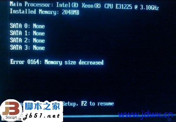

电脑开机提示memory size decreased错误是什么意思?开机自检错误消息:Memory Size Decreased (意思是指:内存容量减少)
近日有网友去掉1条内存后,开机自检会报错,提示“memory size decreased ”,如何解决?如下图:
184411uldodtii8b87ilnl.jpeg 解决方案:
此现象是主机检测到内存容量减少后的正常提示,按F2继续即可,后续不会再出现此提示。假如硬件没有变动就出现此提示,则可能是内存故障或没有插好,可以尝试拔插或更换内存测试。可以采用内存条金手指的方式来测试下是否内存氧化或没插好的故障!
此提示也有可能是你两根内存条不兼容。组成双通道的内存最好用同一批次的。
