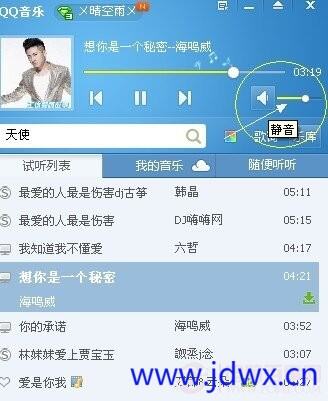

由于电脑之前都有声音,如果突然没有声音,请起首想想是不是软件或者音量控制中将音量调治到最低了,比如我们在用QQ音乐播放音乐的时候,如果将软件音乐音量调治到了最小是肯定没有声音的。
如果是播放音乐没有声音起首检查音量设置如果软件音量不是静音并且调治到最大,那么轻检查桌面由下角的任务栏音量图标音量大小是否没有调治好。

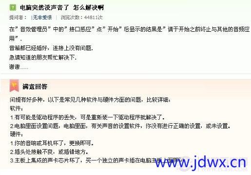

如果以上检查无误,电脑突然没有声音则多数属于设备问题,比如耳机上的音量调治控制被不小心调到最低了或者耳机损坏,如果是功放的话,也可能是功放不良或者与电脑之间的连线接触不良或者损坏,之前公司就出现电脑与功放之间的音频线被老鼠咬断的情况。
总的来是,电脑突然没声音应该是从最简单的软件开始排除,从音量大小设置检查到硬件以及驱动,最好到耳机或者音箱等设备,有条件的朋友不妨采用更换法,比如换个耳机试试是不是耳机坏了等等。

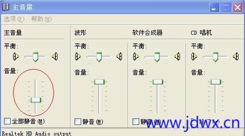

解决:1、在”设备管理器”里面禁用了声卡。解决方法:进入”设备管理器”,展开”声音、视频和游戏控制器”分支,找到声卡项(如果被禁用了,其前面的小喇叭上有一个”X”)并选中,然后按工具栏的”启用”按钮即可。
2、在声音属性里关闭了音量。解决方法:进入”控制面板”,双击”声音和音频设备”项,弹出”声音和音频设备属性”窗口,选择”音量”页面,把音量调治滑块调到合适的位置,并在”将音量调治图标放入任务栏(I)”前打上钩,确定并退出即可。
