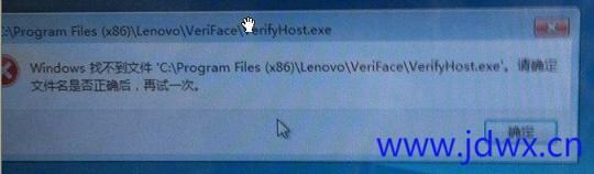

用户卸载人脸识别后,开机报错。(如图)
原因分析:由于卸载异常,导致残留启动命令,但是运行文件已经卸载掉。

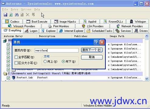

解决方案:
1、运行autoruns软件,在everything里面是用快捷键ctrl+f搜索veriface。(如图)
2、搜索到得所有veriface相关启动文件前面的勾取消掉,重启系统,问题解决。
