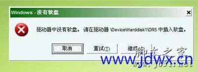

前段时间脚本之家的小编遇到了小白问这样的问题“电脑启动提示‘驱动器中没有软盘’该如何维修?”也就是电脑开启的时候遇到了体系故障,弹出的提示窗口是“驱动器中没有软盘”,遇到这样的问题该该如何维修?下面脚本之家的小编就和大家一起看下电脑启动提示‘驱动器中没有软盘’该如何维修
一:开机中的多余启动项
大家都知道电脑在开机的时候会运行部分软件,如果电脑有太多的开机启动项,不仅影响电脑开机速度也会照成体系错误,所以我们要关闭多余的开机启动项,一般我们保留的开机启动项有,输入法,杀毒软件,显卡驱动等,其他软件都要禁用。在关闭了多余的开机启动项后在开机试下。
二:BIOS中关闭软驱
我们可以再BIOS里关闭软驱,吧光盘放入光驱(软驱,软盘如今几乎没有了)随便拷个文件进光盘,然后关闭文件夹,推出光盘,从其电脑就可以了。一般出现这种情况是因为在体系还没有关闭窗口推出的情况下我们就取出了软盘,因此体系会提醒我们插入软驱。
三:启动了软驱
电脑中没有软驱,却启动了软驱。我们可以禁用软驱。从新启动电脑,反复按DEL进入BIOS中---选择“STANDARD CMOS FEATURES”然后把DRIVE A和DRIVE B设置为None,---然后按F10保存,在输入Y(是)回车确定就可以了。
四:电脑病毒
由于电脑病毒的破坏也会出现电脑启动提示‘驱动器中没有软盘’。我们先查杀下病毒,载修复下电脑体系。然后从新启动电脑就可以了。
五:体系破坏
由于电脑体系破坏也会出现这种情况,我们只要还原体系大概从新安装体系就能解决了。
上面就是脚本之家小编给大家介绍的电脑启动提示‘驱动器中没有软盘’该如何维修,的办法,希望对大家有所资助。
