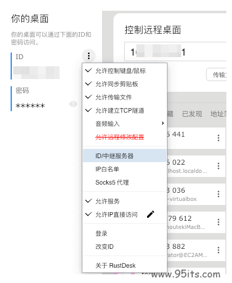

点击 ID 右侧的菜单按钮如下,选择“ ID/中继服务器”。

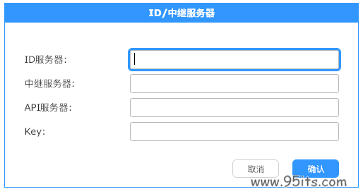

在 ID 服务器输入框中(被控端+主控端)输入 hbbs 主机或 ip 地址,另外两个地址可以不填,RustDesk会自动推导(如果没有特别设定),中继服务器指的是hbbr(21116)端口。
例如:
hbbs.example.com
或者
hbbs.example.com:21116
