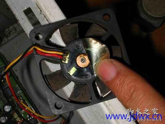

今天有网友问到小编,电脑机箱嗡嗡响是什么故障?小编细致教他做了一系列的操作,才解决了问题,下面我们一起来看看具体内容:
一般出现这样的原因,主要是由于机箱中的风扇引起,建议大家将风扇拆解下来,然后对其上油,让其使用的时候更加畅通。然后我们对整个机箱清理一下灰尘,让机箱的散热更好,不至于损坏的很严重。
具体操作方法:首先我们对整体机箱进行一个全面的灰尘清理,然后将机箱中的一些风扇拆解下来,然后利用一些润滑油大概机油等轻微添加一些。如果家里没有,可以出去购买大概网购。在添加完成之后,基本上就可以解决问题了。
