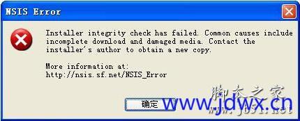

在运行某个程序的时候出现nsis错误,关于nsis error相信有些朋友应该听说过吧,很有可能就是中了病毒导致,而且很难处置惩罚,今天小编就来教大家解决方法,具体内容如下:
为什么会出现NSIS错误的提示呢,原因主要有:文件自己的错误、下载地址磁盘问题、下载中的错误、病毒感染。当出现NSIS错误的时候,我们按照下面的操作进行一步一步的处置惩罚:
脚本之家小编补充:其实nsis就是一个软件打包工具,有些软件就是用了nsis打包的软件,可能是软件开发发出的错误也不一定,如果出现可以到官方下载重新下一份官方最新的文件就可以了。
解决思路:
  1.实验清空浏览器缓存,在IE选项中,清空IE临时文件。或使用清理专家百宝箱,扫除系统垃圾文件,实现这个功能。
  2.实验禁用任何下载加快器或下载工具,实验使用IE另存为进行重新下载。
  3.更新杀毒软件,并进行杀毒。出现NSIS错误,被感染型病毒粉碎的可能性较大。推荐重启到带命令行的安全模式杀毒。
  4.实验关闭杀毒软件和网络防火墙。
  5.使用磁盘扫描程序或chkdsk扫描并修复磁盘错误。
  6.从另收到其他维修同行的一台正常计算机重新下载安装包,再复制到曾出故障的电脑上。
  7.还有一种极度的方法:单击开始,运行,输入CMD,进入命令行。浏览到NSIS安装文件路径,执行程序名.exe /ncrc,安装程序将不作自身校验,强制进行安装。
  8.另外,也有网友说NSIS错误,与内存条故障有关。建议使用硬件检测程序查抄内存条的性能。可以实验拔下内存条,重插一次。
  9.也有朋友是在中文系统安装英文软件遇到这个故障,将系统缺省语言修改为英文后,安装成功。另外,建议不要把安装源生存在中文路径,安装目标,也最好不使用中文。
以上就是关于nsis error解决办法的具体内容,一步一步的进行具体的操作。如该觉得本文有用,欢迎大家常来论坛学习交流,更多资料请继续浏览脚本之家。
