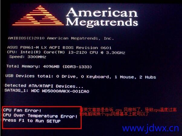

由于原因不同, 大家注意看上面的英文提示,不懂的可以到百度或google翻译一下就可以了
1、有时候是由于主板上的cmos电池没电了了,主板是有个cmos电池,到电脑城卖一个换上即可。安装也比较简单。
2、cpu温度过高,看提示 cpu fan error(cpu风扇错误)
3、开机按F1键,这是由于你的BIOS设置不当但也能正常引导系统,属非致命性故障,按F1是在问你是否继续。

1、Hareware Monitor found an error,enter POWER MANAGEMENT SETUP for details,Press F1 to continue,DEL to enter SETUP
中文:监视功能发现错误,进入POWER MANAGEMENT SETUP察看详细资料,按F1键继续开机程序,按DEL键进入COMS设置。
表明:有的主板具备硬件的监视功能,可以设定主板与CPU的温度监视、电压调整器的电压输出准位监视和对各个风扇转速的监视,当
上述监视功能在开机时发觉有异常情况,那么便会出现上述这段话,这时可以进入COMS设置选择POWER MANAGEMENT SETUP,在右面的**Fan Monitor**、**Thermal Monitor**和**Voltage Monitor**察看是哪部分发出了异常,然后再加以解决。
