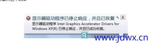

最近有网友反馈电脑在玩游戏的时候经常会堕落,然后在桌面右下角任务栏那么会弹出“显示器驱动程序克制响应,并且已经恢复”的提示,如下图所示。其实产生这种情况的原因比力多,一般都是在Win7系统中比力常见,XP系统一般会导致蓝屏,下面本文与大家介绍下电脑出现显示器驱动程序克制响应的解决办法。
显示器驱动程序克制响应的解决办法首先介绍下产生“显示器驱动程序克制响应”故障的原因有哪些:
1、显卡驱动驱动过低
2、软件与电脑存在兼容性问题
3、显卡过低,运行较大游戏或者开启了比力华丽的桌面效果,然后频繁切换桌面就可能产生显示器驱动程序克制响应故障
4、显卡散热不良或者显卡有故障
5、其他原因
显示器驱动程序克制响应的解决办法:
首先想想电脑是会在什么情况下容易产生显示器驱动程序克制响应的,好比是在游戏过程中、频繁切换桌面又或者随机性的,针对这种情况我们可以优先选择排查,好比游戏中导致的,那么不妨检查显卡温度、显卡是否过低,不足以满足游戏等等;
其他方面判断下是否运行某款软件导致的,经常运行同一应用导致此问题,首先检查下软件是否存在兼容性问题,好比某些过旧版本的游戏可能在Win7系统会出现类似问题,不妨安装新游戏版本试试。
如果您以上问题都没有,不妨试试下面的通用排除解决办法:

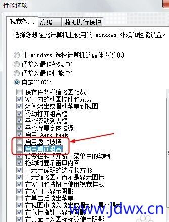

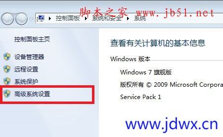

3、如果电脑比力老,显卡比力低端,那么可以适当减少一些桌面特效来减轻显卡压力,设置方法如下:
在桌面上的“计算机”上选择右键,然后选择“属性”,之后再打开的系统属性面板左侧选择“高级系统设置”,如下图:
Win7高级系统设置然后在打开的高级系统设置中,切换到“高级”然后选择下面的“设置”如下图:
184254yo0vyykojhjhooy5.jpeg 最后再找到视觉效果里面的“玻璃效果”和“启用桌面组合”,将前面的勾去掉,取消这两个桌面特效,最后点击底部的确定即可,如下图:
184255ptyzf143zvvqfbzd.jpeg 这样即可解决显卡的一些压力,由于Win7界面比力华丽,一些以前的集成显卡电脑或者低设置显卡很容易因显卡过差,导致显示不稳定从而导致显示器驱动程序克制响应的发生。
