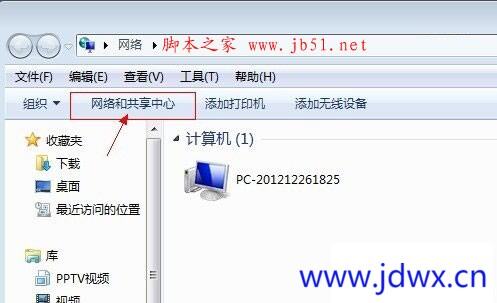

1、首先点击Win7桌面的“网络”进入网络设置里面,然后点击顶部的“网络和共享中心”如下图:

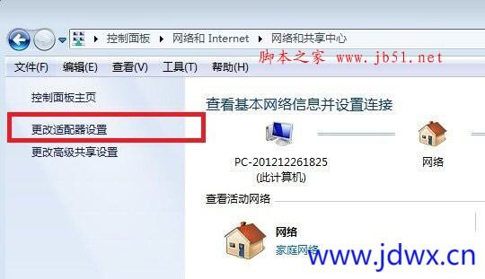

进入Win7网络和共享中心2、进入网络和共享中心之后,我们再点击左侧的“更改适配器设置”,如下图:

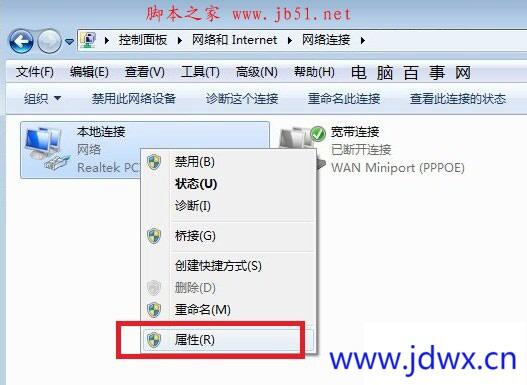

更改适配器设置3、进入网络适配器设置后即可看到我们电脑的本地连接、无线网络连接等等窗口了,我们再在“本地连接”上右键选择“属性”进入本地连接设置,如下图:

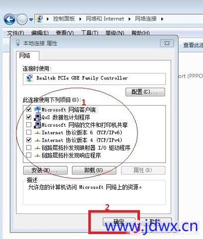

进入本地连接设置4、本地连接属性设置如下图所示,这时我们只保留“Intelnet 协议版本4 (IPV4)”以及最上面两个,其他勾勾都去掉,最后点击底部的“确定”即可,如下图:
Win7本地连接设置示意图云云设置之后笔者条记本电脑就再也没有出现经常掉线或者本地网络无法识别的上网故障了。其实这里最大的因素可能是默认勾选上了IPV6,网上查阅资料不少电脑高手也反馈要将IPV6前面的勾勾去掉,因为目前我们用的网络一般都是IPV4,勾选上IPV6容易产生辩论,去掉即可。
