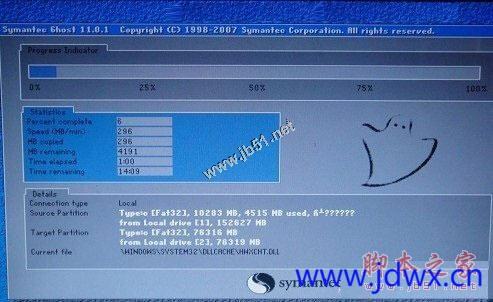

最近有网友问小编这样一个问题“大侠,我刚刚给电脑PE装系统的时候一进GOHST就出现这个ghost has detected corruption in the image file.
网上百度了下,说是镜像文件有问题,但是我下载了几个新的都这样,而且我原来的装的那版本一直有用,我也没破坏它,这次装也不行了是什么原因啊,求听科普”。
Ghost has detected安装系统出错的解决办法首先我们从GOHST安装系统出现"ghost has detected corruption in the image file"提示的中文大意是:“ghost软件检测到镜像文件中有损坏”。这种情况多数是由于下载的ISO镜像文件丢失或者破损导致的,因此无法进行下步操作,才会导致Ghost安装系统失败,解决办法是:
1、如果您使用的是直接下载的ISO镜像文件,建议解压下ISO镜像文件,找到里面的*.Gho主系统镜像文件,然后进入PE工具选择手动高级一键Ghost,然后打开*.Gho开始安装系统即可,如果依然提示以上错误,那么多半是下载的ISO系统镜像文件有问题,建议换个比较知名的系统下载网站下载系统。
2、重新换一个比较大的系统下载网站下个系统,如果支持直接ISO系统文件安装,那么直接试试,不行再解压出iso文件中的Gho文件,重新来过,一般问题都解决了。
一般来说解决Ghost has detected无法安装系统的方法就是以上两种情况,如果怎么弄都照旧不行,那么也要考虑下是否是你的PE工具中GHOST软件破损出现的问题。
