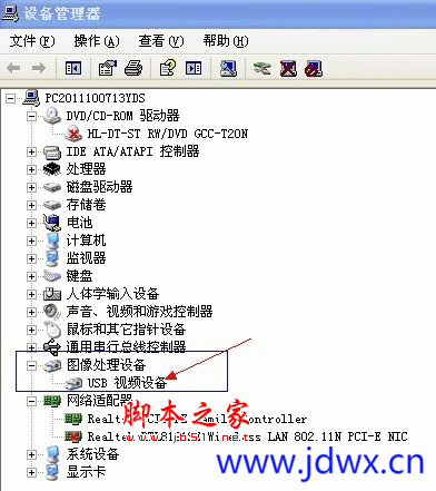

 检查线路连接正常后,我们进入我的电脑设备管理器中查看电脑是否检测到USB视频设备。以下是摄像头已经被电脑识别在设备管理器中表现的截图:
设备管理中有USB摄像头设备
 以上是USB摄像头安装成功,而且统统正常的情况,如果您也看到类似结果,说明摄像头与电脑连接正常,而且被电脑识别,驱动也已经安装成功了。如果这个时候摄像头不可用多半是电脑系统软件设置问题,您可以查阅下摄像头使用说明书。另外一种是电脑发现未知设备,也就是摄像头驱动没正常安装,如下图:

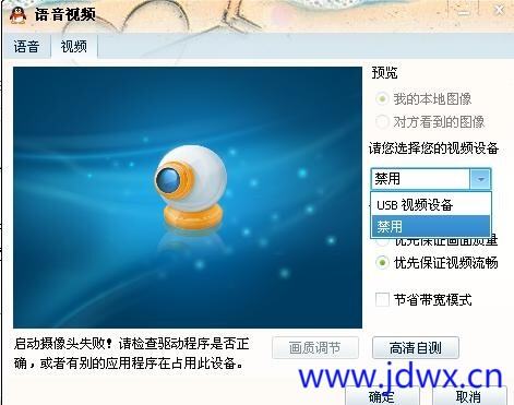

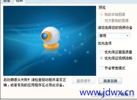

  六、摄像头QQ不能用
  首先,打开任意一个对话框。找到对话框最上面,对方昵称和签名下的一排按钮。
  第一个就是视频。
  过细看看这一排选项。(如下图:)
  在每个图标的右边都有一个向下的箭头(如右图:) 184226h796auu84u46aww9.jpeg
  点击上图中的箭头。记住,是箭头,不是图标(箭头其实也就是选项啦)。
  打开后,会出现如下图一样的键面:
  找到上图中图像右边的那一竖排文字。
  找到在文字“请您选择您的视频设备”下方谁人可供选择的选项,(只有一个图像、也只有可以选择的选项)
  点开后,出现两个选项,分别为:“禁用”,“USB视频设备”。
  切换至“USB视频设备”即可出现图像,单击确定。
  如果还是漆黑一片。可以点“画质调治”来改变画质。
