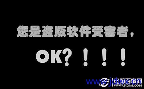

电脑开机黑屏是十分常见的电脑故障,当然也有另外一种比较特殊的情况-电脑开机后黑屏!也就是电脑开机正常,但进入系统就黑屏了,笔者也遇到过好几次类似题目,比如有一次是新系统由于可能驱动兼容不很好,装完系统与驱动一进系统就黑屏,后面不安装系统自带驱动即解决了题目,当然还有很多,笔者汇总总结了下开机后黑屏的解决办法。
电脑开机后黑屏怎么回事进入系统后黑屏怎么办?
首先检查一下是否由于显示器的刷新频率设置过高而导致的,进入安全模式后右击桌面并选择“属性”,在打开的窗口中选择“设置”选项卡,单击“高级”按钮,选择“监视器”选项卡,将“屏幕刷新频率”设置低一些即可。如果还不能解决题目,考虑显卡的驱动程序是否有题目,在安全模式下将显卡驱动程序卸载并重新安装一遍。此外,系统感染病毒也有可能会导致这种现象出现,建议在安全模式下对系统进行病毒清杀音频服务未运行怎么办?。
