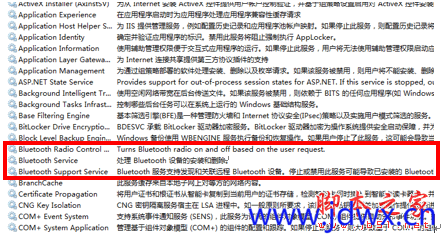

2.在盘算机服务中查抄蓝牙的相关服务都是正常开启,如下图所标示的三个服务:

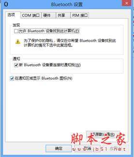

3.在屏幕右下角右键点蓝牙的图标,如下图所示:
4.选择打开设置后,会出现如下图所示:
5.在这个页面上,要勾上【允许Bluetooth设备找到此盘算机】,这样通过其它带有蓝牙的设备才可以正常搜索此设备。
6.同样如果是搜索手机搜索不到,同样需要在你手机里做相应的设置。我们以安卓手机联想乐Phone为例,在无线和网络设置里,先打开蓝牙,然后在蓝牙设置里面,有一项可检测性,可以看到下面有个阐明:可以检测到设备。此项需要打上对勾。如下图所示:
这个时候才可以通过电脑或其它手机搜索此设备。
