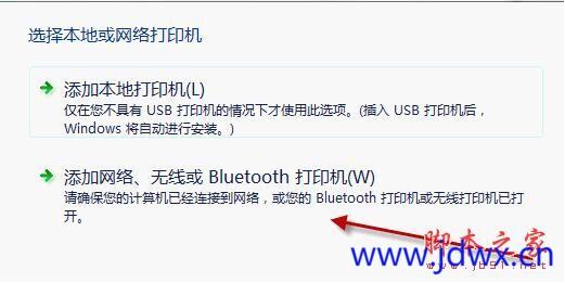

公司电脑不能打印,提示Active Directory域服务当前不可用。下面就是active directory 域服务当前不可用的解决方法:
这个是用WIN7 \ VISTA操作系统,用WORD打印的时候选择 查找共享打印机的时候的提示,解决方法如下:

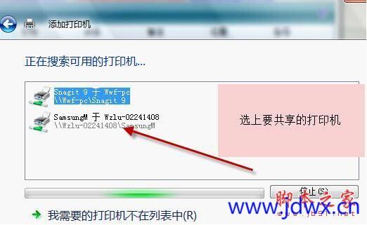

不要从WORD里面添加打印机,要从控制面板——打印机——添加打印机 来添加 网络中共享的打印机
如果添加不上,去下载驱动,下载该打印机VISTA版本的驱动,例如三星SUMSUNG SF565P 我们公司的这台,在另外一个电脑上并且设置为共享。

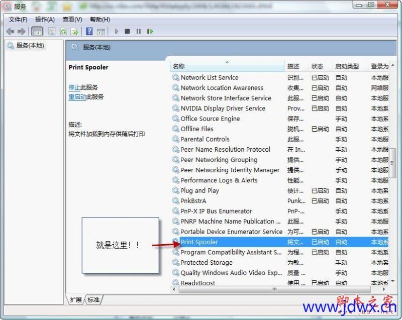

然后有个服务要开,下面有图解,还有一个地方要设置下 控制面板——网络和共享中心——文件共享 点启用
其他下面按图解方法来设置,设置好之后,看是否正常,就打一张测试纸试一试哦~
还有一点也非常重要啊:连接打印机的那台电脑的账户要设置密码啊,默认的administrator没有密码可不行哦,防火墙要关的哈,打印机要设置为共享,这是最起码的哦!嘿嘿
