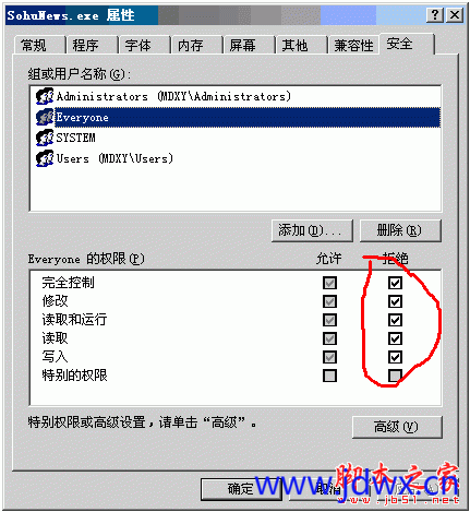

前几天,重新安装了搜狗,只要动动键盘,即弹出“搜狐微门户”,后再搜狗属性里-设置-网站直达中取消该选项,可等下次再开电脑,任然会弹出“搜狐微门户”的大号弹窗。今天在网上到处搜寻,看到一个好的方法,试用后,很有用:
办理方法:
打开搜狗输入法的安装目录(一般是C:/program files/SogouInput),打开这两个文件夹,找到SohuNews.exe(我的是藏在在5.2开头的文件夹,而别人是在6.2开头的文件夹)删除,然后建立一txt文本,重命名未“SohuNews.exe”,属性设置为只读。如果是ntfs格式的话最好设置个everyone克制所有操纵,更安全。
因为微软系统不能再同一文件夹有同样名字的文件。故Sogou不能再次复原该程序。
