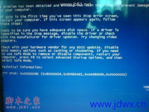

有网友问脚本之家小编关于电脑出现0x0000008E蓝屏错误该怎么办理?电脑碰到蓝屏的情况相信大家都碰到过。一般碰到蓝屏之后很多网友以为是电脑肯定是中了病毒了。所以会选择重新安装系统来办理。但是对电脑认识的朋友就会细致分析蓝屏所出现的故障征象,然后在对其出现的故障来具体分析,最后慢慢的想办法办理故障。
其实说到蓝屏故障一般很多可能性是因为电脑被中毒大概是软件冲突造成。而电脑出现0x0000008E蓝屏错误的话造成的原因也是类似。出现蓝屏之后电脑提示应用步伐错误【内存无法“read”】的征象这种情况都是属于电脑系统已经损坏的征象。
因为提示的是内存无法读取出现的蓝屏代码。所以首先就要考虑的是电脑硬件的内存方面是否有故障。一般来说,内存方面出现故障的情况不大,但是如果你的内存是使用过久大概是一些二手杂牌的内存的话也是有可能的。所以先检查好的内存条是否损坏,内存条的插槽上是否飞尘过多导致读取不到内存。当然不排除内存不兼容的情况。排除内存故障之后然后在将电脑重启下查看故障是否依旧。
软件方面应该也是跟内存方面相关才会出现蓝屏的情况。当然在其中要了解内存的工作原理,动态内存分配和内存分配失败时候出现的故障。当然这些作为了解即可。我们只需要出现0x0000008E蓝屏错误的办理方法。
1、软件上电脑被中毒的情况太多了,必须对电脑步伐进行杀毒,然而对一些不明步伐不要随意的安装使用。可能就是用户不经意的安装一个软件步伐而导致被病毒入侵。
2、然后就是用户所使用的操作系统是否存在漏洞,其中包括一些用户下载一些盗版系统存在BUG。导致读取系统参数不正确而出现蓝屏。将你所使用的操作系统更新到最新版。发起最好是下载正版系统使用。不要轻易去使用一些试用版本。
3、先在桌面上右击我的电脑,然后单击管理。 在"服务和应用步伐"下,单击服务,然后关闭并停止 Windows Management Instrumentation 服务。 删除 Winnt\System32\Wbem\Repository 文件夹中的所有文件。(在删除前请创建这些文件的备份副本。) 打开"服务和应用步伐",单击服务,然后打开并启动 Windows Management Instrumentation 服务。当服务重新启动时,将基于以下注册表项中所提供的信息重新创建这些文件: HKEY_LOCAL_MACHINE\SOFTWARE\Microsoft\WBEM\CIMOM\Autorecover MOFs。
4、总结上面的方法小编个人认识,如果排除了内存故障的话,那么就直接将你XP系统重装下。大概尝试使用下win7系统也是不错的。小编也是使用的win7系统。个人感觉还可以。
