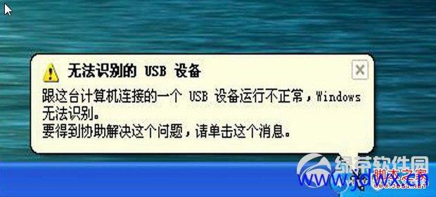

电脑无法识别u盘怎么办?【实用经验】
打开我的电脑上单击右键,在快捷菜单里,选择“管理”,打开“计算机管理”窗口。在计算机管理窗口里,选择“存储”下面的“磁盘管理”,如果看得到没有盘符的U盘,那么在这个U盘上按鼠标右键,选择“更改驱动器名称和路径”选项,就打开了“更改……的驱动器号和路径”对话框。再点击“更改”按钮,打开“更改驱动器号和路径”的对话框,在“指定以下驱动器号”的右边下拉列表里,选择你希望分配给U盘的驱动器号,尽可能靠后选择,比如X、Y、Z,选择好后,单击确定按钮,回到上一次“更改……的驱动器号和路径”对话框窗口,再一次单击确定,就回到“计算机管理”窗口。至此,如果一切正常,就给U盘单独设置了一个长久利用的驱动器号,并却,不受虚拟驱动器的影响了。
建议:
将U盘插到电脑上,看任务栏中是否显示图标,如果显示,在我的电脑点右键查看属性――高级――硬件――设备管理器――查看里面是否有问号的设备,在问号设备上点右键――更新驱动程序然后下一步――否暂时不连接到网络――下一步自动安装软件(推荐)就可以了。
另外: 系统不认U盘的几种故障维修
1. 禁用主板usb设备
  管理员在CMOS设置里将USB设备禁用,并且设置BIOS暗码,这样U盘插到电脑上以后,电脑也不会识别。这种方法有它的局限性,就是不仅禁用了U盘,同时也禁用了其他的usb设备,比如usb鼠标,usb光驱等。所以这种方法管理员一般不会用,除非这台电脑非常重要,值得他舍弃掉整个usb总线的功能。但是这种屏蔽也可以破解,即便设置了暗码。整个BIOS设置都存放在CMOS芯片里,而COMS的记忆作用是靠主板上的一个电容供电的。电容的电来源于主板电池,所以,只要把主板电池卸下来,用一根导线将原来装电池的地方正负极短接,瞬间就能清空整CMOS设置,包括BIOS的暗码。随后只需安回电池,自己重新设置一下CMOS,就可以利用usb设备了。(当然,这需要打开机箱,一般众目睽睽之下不大实用~~)
2. 修改注册表项,禁用usb移动存储设备
  打开注册表文件,依次展开"HKEY_LOCAL_MACHINE\SYSTEM\CurrentControlSet\Services
\usbehci”双击右面的“Start”键,把编辑窗口中的“数值数据”改为“4”,把基数选择为“十六进制”就可以了。改好后注销一下就可以看见效果了。为了防止别人用相同的方法来破解,我们可以删除或者改名注册表编辑器程序。
  提示:“Start”这个键是USB设备的工作开关,默认设置为“3”表示手动,“2”是表示自动,“4”是表示停用。
3. 在computer management里将removable storage的利用权限禁止。computer management是一个windows管理组件,可以在控制面板——管理工具——计算机管理打开。在该工具窗口中storage——removable storage——property中,general项,可以控制系统托盘是否显示security则可以管理移动存储设备的利用权限。security中将普通用户的利用权限降低,就可以达到禁用u盘的目的。破解的方法也很简单,管理员降低普通用户移动存储设备的利用权限,但未必禁用
computer management的利用权限。普通用户可以通过这个工具解除usb移动存储设备的利用权限限制。另外,值得一提的是,如果u盘插到电脑上后可以驱动,但是我的电脑里却没有盘符,很有可能是管理员改动了u盘的默认盘符,使得我的电脑不能识别。这种情况,可以在movable storage中看到u盘驱动器。可以在u盘驱动器属性设置里为u盘重新分配一个盘符,再重新插拔一次u盘,就可以在我的电脑里看到u盘的盘符了。
