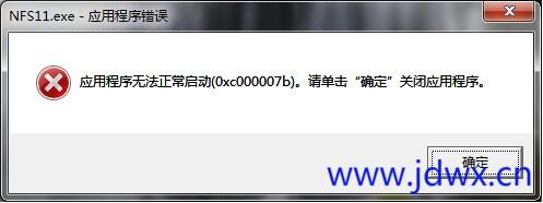

如图,这个错误使无数玩家烦恼。
  出现这个错误,可能是硬件的问题,也可能是软件的问题。但是,由于硬件引起该问题的概率很小,而且除了更换硬件之外没有更好的解决方法,因此本文将详细介绍如何通过软件解决此问题,这也是大家最关心的。
  大致介绍一下这个错误是如何发生的。这个错误的本意是提示内存错误,但是通常情况下并不是内存存在问题,而是由于软件的问题产生了这个错误。究竟是什么软件的问题呢?答案是DirectX,而且多数情况下是DirectX 9.0的问题。
  也许大家会问了:我玩的游戏都有DirextX 11的特效了,还会和DirectX 9有关系吗?事实上,游戏公司为了游戏的兼容性,往往都是基于DirectX 9.0的API开发游戏,然后加上DirectX 10和DirectX 11的特效,这样的话,不管什么样的显卡都可以玩游戏。也正是如此,DirectX 9.0有问题会影响目前最新的游戏(比如极品飞车15)。还有人会问了:我的Windows 7都能支持DirectX 11了,怎么还不行?这里要做两点说明,首先,Windows 7是最高支持DirectX 11,向下兼容DirectX 9以及DirectX 10,并不是Windows 7只支持DirectX 11;还有,原版的Windows 7中只包含了最基本的DirectX 组件,而游戏需要的往往是较高级的组件(如d3dx9_42.dll、xinput1_3.dll),系统缺失这些关键的文件会造成游戏无法运行。还有人 会问:我已经装过DirectX 9.0了,还是不管用呀?请大家一定要牢记一点,不管是32位操作系统还是64位操作系统,一定要安装32位版本的DirectX文件,这是关键。因此请 大家一定要从文中给出的链接下载,因为我给出的版本是最新32位文件。
  说到这,大家天然就知道解决方法了——安装最新版的DirectX文件。这里我给大家介绍一种简便方法(置顶方法)和两种高级方法。

  方法二:小而精,只安装缺失的文件。经我观察发现,绝大多少游戏不能运行是缺少如下的几个文 件:d3dx9_39.dll、d3dx9_40.dll、d3dx9_41.dll、d3dx9_42.dll、d3dx9_43.dll、 xinput1_3.dll,因此,只要安装好了这几个文件,就可以顺利运行游戏。注意一点,如果你的游戏提示的缺失的文件不在上述6个文件之中,那么你就不能用这个方法。
  再来说一下文件的用法。对于32位的操作系统,请把这6个文件复制到“C:/Windows/System32/”文件夹下或者是复制到游戏目 录,与游戏的EXE文件在同一文件夹下;对于64位操作系统,请把这6个文件复制到“C:/Windows/Syswow64/”文件夹下或者是复制到游 戏目录,与游戏的EXE文件在同一文件夹下。综上所述,不管是32位操作系统还是64位操作系统,只要把文件复制到游戏目录(与游戏的EXE文件在同一文 件夹下)下,都可以解决问题。这步至关重要,千万不要忘记或搞错,否则就会出现"应用程序无法正常启动(0xc000007b)。请单击“确定”关闭程 序。"这个错误。
  特别说明:不管你使用的是32位的操作系统还是64位的操作系统,一定要使用32位的dll文件,这是关键!对于这个错误,64位系统的玩家一定要把自己的系统当成32位的对待,寻找32位的文件安装才可解决。因此,如果你使用的是之前自己从网上找到dll文件,而且已经按上述方法试过没有成功,不是这个方法有问题,而很可能是你用的dll文件有问题。如果你不能确定你之前从别处找到的dll文件是最新版的32位的文件的话,建议大家按照我提供的地址下载需要的文件(我提供的是最新版的32位的文件),也许你会有意想不到的惊喜。
  如今,你可以试试你的游戏了。双击游戏图标,游戏运行了~~
