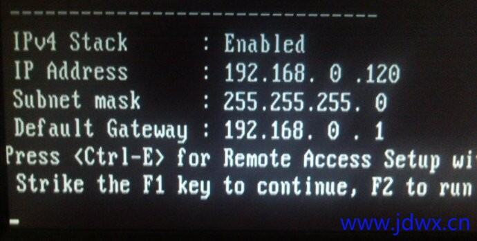

dell 服务器出现 strike the f1 key 的解决方法

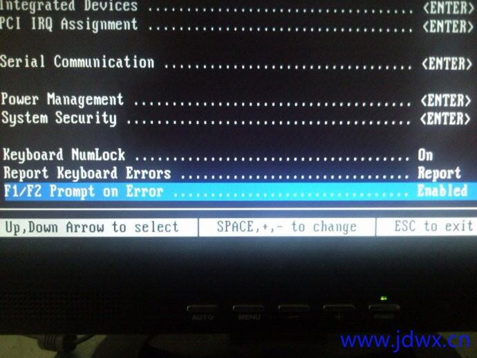

最直接的方法:
将F1/F2 Prompt on Eerror 选项更改为关闭模式 disable

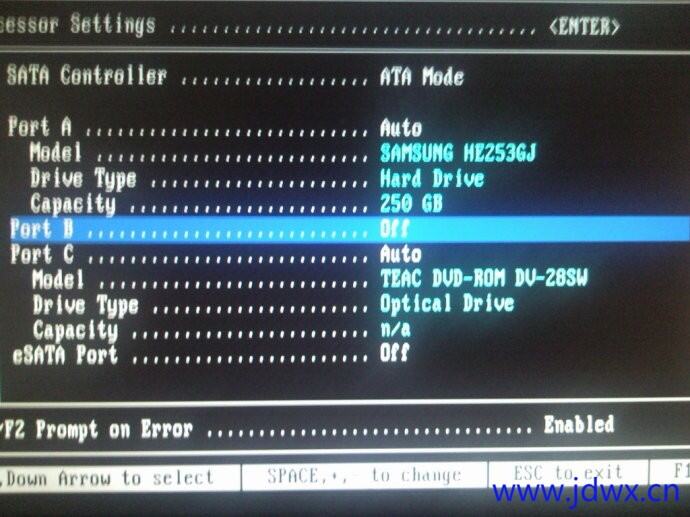

此方法固然不再提示按F1键,但总觉得问题没有彻底解决,下面是我解决我自己问题的方法
我主要是因为更改了SATA模式造成的每次开机都需要按F1,从这点看来就只能从BIOS里的ATA选项里找缘故原由,最后终于找到方法,如下图:
将没有装备的 Port B 和 eSATA Port 在SATA选项里都设置成 OFF 后就不在出现F1的情况了
