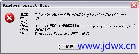

按键精灵更新时提示 ActiveX 部件不能创建对象 错误代码 800a01ad

解决方法其实很简朴:
重新开启开启FSO
在开始—运行里执行:regsvr32 scrrun.dll,重新开启FSO成功, 问题解决!
开启FSO:regsvr32 scrrun.dll
关闭FSO:regsvr32 /u scrrun.dll
如果不能解决可以用下面的批处置惩罚:
复制代码代码如下:
