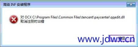

  知识点分析:
  打开系统工具磁盘清理,提示高级INF安装错误。
182630t3rzbjxchexynfj0.jpeg   这是由于QQ组件损坏导致的。
  操作步调:
  卸载QQ,将该目录下的paycenter文件夹重命名,重新安装,然后再进行测试。
