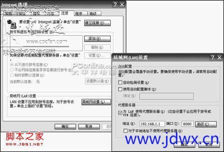

  代理服务器是好东西,许多不能上的网或者速度慢的网,经过代理一下,就能上了,而且速度快上很多。但是有时凭空出现的代理反而会让网页无法打开。笔者就碰到过好几例因为代理设置不妥造成无法上网的故障。
  打开IE浏览器,点击菜单“工具/Internet选项”,打开选项设置对话框。选择“连接”选项卡,点击“局域网设置”按钮,打开局域网设置。如果勾选了“为LAN使用代理服务器”项,并设置了代理服务器的话,将该项取消(如图1)。点击确定,重开IE,就可以正常浏览网页了。
182629xi003zsoomcv35um.jpeg   图1 取消代理服务器设置
  小提示:在使用其它浏览器,如Maxthon时,也大概会出当代理问题而无法浏览网页的情况。可点击菜单“选项/代理服务器”,勾选此中的“不使用代理”。

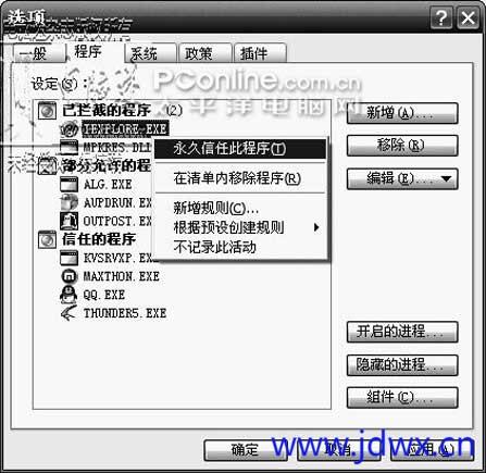

  防火墙阻挡
  有时候IE无法浏览网页,也有大概是防火墙阻止了IE进程连接网络。比方笔者就亲自碰到过这样的问题,在笔者的电脑上安装了Outpost防火墙,该防火墙功能非常强大,会自动阻止一些特殊的木马通过IE连接网络。如果无法浏览网页,可以实验关闭防火墙监控,如果能正常打开网页,那么需要对防火墙进行设置,放IE通行网络:
  一般可打开网络防火墙的连接设置框,在网络黑名单或拦截程序中找到IE,将其删除,或者移动到可信任程序列表中(如图3)。IE就可以正常浏览网页了。
