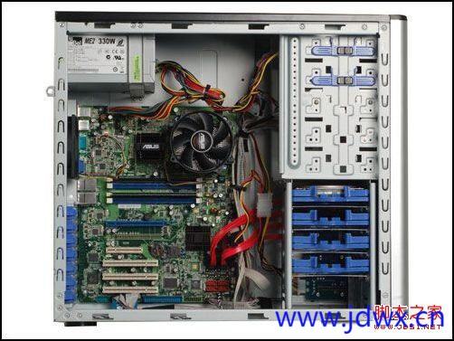

  故障分析:基本上软件故障的可能性很低,应该属于硬件故障。最大可能性就是硬件出现松动,因为在搬电脑的时候主机可能有遇到震动导致硬件出现松动。此中就包括显卡、内存的松动,其次就是连接线的接触不良也是同样会造成电脑显示器不显示的现象。
  解决方法

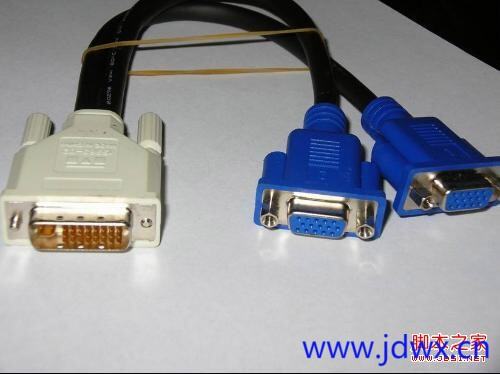

  一、其实只是细心检测就能发现电脑是哪里出现故障,首先你将你电脑上所以的接线重新在插一遍,最主要的就是显示器连接电脑的那根线,学无忧就遇到这种情况,就是这个电脑连接显示器的线长时间使用然后拔掉之后重新插回去就可能出现接触不良有松动的迹象,可能你插上去未连接上,然后重新插上去就可能连接上了。去试试吧
182623gf034my0n0rzrme0.jpeg   二、如果重新插拔了接线照旧没反应的话,那么估计是主机内部硬件松动,用螺丝刀打开机箱,然后在机箱的主板位置上找到内存条的位置,拔下来就插上去试试。如果电脑用的是独立显卡的话,就将你的独立显卡也拔下来,用橡皮擦在擦一下金色的部位,重新插回去,再将电脑重新开机试试电脑能否正常工作。当然有遇到过是硬盘松动的情况导致开机不起,所以你也可以尝试重新插拔下硬盘。
