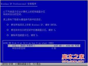

  这种时候我们需要一点本领,那就是使用一张XP的体系盘。XP安装版的体系每次安装都会提示你划分磁盘分区并格式化,那个分区工具很底层而且很强大(或者用暴力来解释)。
182618dl7jlss3stcctjc6.jpeg   我们可以就用那个功能当做一个恢复MBR的工具。起首用它把整个硬盘上还残留的分区表删除后,再创建一个或两个体系分区,剩余空间暂留进到体系再分也不迟(由于XP的这个分区工具比较底层,它只能分主分区。而一块硬盘只能写4个主分区)然后退出。
  再然后你GHOST也好,安装纯净版也罢,都可以了!
