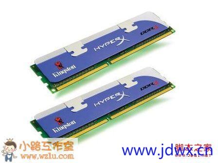

蓝屏的故障很多,不过依照你的描述的情况可以看出多半是由于你把FSB的电压调的太高了。导致了内存颗粒的损坏导致的,这是一个相当悲剧的结果……希望你做好心理准备进行一下的阅读和操作。
182613ddqadaytaktxdee2.jpeg 调节电压的时候一定要慎重,参考网络上他人分享的数据一点点的来。
我们通常说的一些默认的超频结果啊,其实只是一些人的自以为然。不存在什么默认的,每一块的主板都跟每一个人一样不可能和另外的一样。它们的“体质“是有所差异,因此对于超频的时候,我们应采取保守稳健的方式。先看别人的结果,然后低于别人的记过一点一点的小幅度来。牢记贪心,够用就行了。
FSB电压时一个很危险的东西,搞不好就会造成所谓的“缩缸”显现,出现这种现象的结果就是,间歇性的死机,蓝屏。
其主要缘故原由是过高的电压损坏了,CPU或者内存的内部结构。当CPU的运行率一高就可能出现严肃的错误或者内存一旦存储到了问题的地址后就会出现读写错误。
由于,windows体系的内核不像linux那样。windows的内核允许应用程序自行访问调用硬件的所有的资源。一旦一个程序访问到了坏的内存,由于没有体系内核的协调就会崩溃。进而导致整个体系的崩溃。其结果无非死机和蓝屏。
建议你用CPU-Z和内存检测工具 Memtest86+ V2.01分别检测一下CPU和内存。看看是不是有问题。
