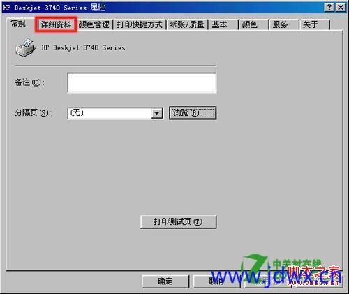

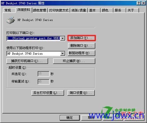

  如果电脑的操作系统是 Windows 98/Me
  1、依次点击“开始” →“设置” →“打印机” ,找到 “HP Deskjet 3740 Series” 打印机图标;
  2、在打印机图标上面单击鼠标右键,点击“属性” 选项。在弹出的“属性” 窗口中点击“详细资料” 选项卡。

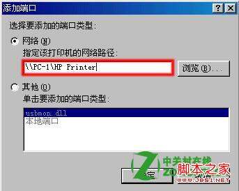

182603dgrj2nujr2nytyvj.jpeg   3、进入“详细资料” 界面后,点击“添加端口” 按钮。
182603k5vzvmv5m73i7cei.jpeg   4、在“指定该打印机的网络路径:” 中输入打印机端口。如果连接打印机那台电脑的计算机名是 “PC-1” ,共享的打印机名是 “HP Printe r”,则在此空白文本框处输入 “PC-1HP Printer” 。
182604f50pkt0u0cac3otp.jpeg   5、输入完毕后,点击“确定” 按钮。这样打印机端口就添加好了。回到“属性” 页面后再次点击“确定” 按钮,退出打印机属性。

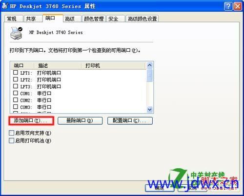

  如果客户端电脑的操作系统是 Windows 2000/XP
  1、依次点击“开始” →“打印机和传真” ,找到 “HP Deskjet 3740 Series” 打印机图标;
  2、在打印机图标上单击鼠标右键,选择“属性” 选项。在弹出的“属性” 中,点击“端口” 选项卡。
182604uwuy3g93z8tyittt.jpeg   3、进入“端口” 页面,点击“添加端口” 按钮。

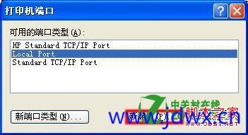

182604dt5ejzjsb4o5jont.jpeg   4、在弹出的窗口中选择 “Local Port” ,然后点击“新端口” 按钮。
182605kp174hffu44ulf64.jpeg   5、在“输入端口名” 中输入打印机端口。如果连接打印机那台电脑的计算机名是 “PC-1” ,共享的打印机名是 “HP Printe r”,则在此空白文本框处输入 “PC-1HP Printer” 。

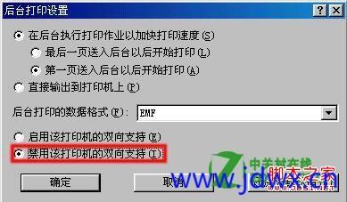

  2、在打印机图标上单击鼠标右键,点击“属性” 选项。在弹出的“属性” 窗口中点击“详细资料” 选项卡;
  3、进入“详细资料” 界面后,选择“后台打印设置” ;
  4、在“后台打印设置” 窗口中,选择“禁用该打印机的双向支持” ,然后点击“确定” 按钮退出。
182605crf5rzl6zt6lut65.jpeg   如果客户端电脑的操作系统是 Windows 2000/XP
  2、在打印机图标上单击鼠标右键,点击“属性” 选项卡。在弹出的“属性” 窗口中点击“端口” 选项卡;.
  3、在“端口” 页面中,默认状态是“启用双向支持” 。将此选项前面的“√” 去掉。在客户端电脑上配置打印机属性中的墨盒信息。

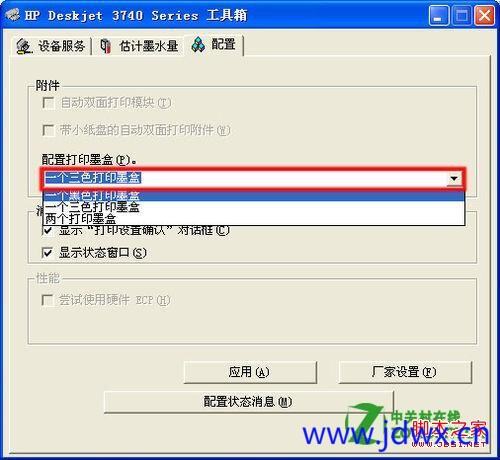

  1、进入打印机属性。
  如果是 Windows 98/Me 操作系统,直接点击“服务” 选项卡;
  如果是 Windows 2000/XP 操作系统,在“常规” 选项卡上点击“打印首选项” ,进入后可以找到“服务” 选项。
  2、在“服务” 页面中点击“维修此设备” 按钮;
182606pcu6dxxxa3o90wz5.jpeg   3、进入 “HP Deskjet 3740 Series 工具箱” , 从“配置打印墨盒(P)” 的下拉列表中选择“一个玄色打印墨盒” 。
  4、点击“应用”按钮退出。纵然打印机上只装有一个玄色墨盒,在客户端电脑上发送命令也同样能举行打印。如果以后需要在客户端发送彩色文档,只要在“工具箱” 中将墨盒配置改成“一个三色打印墨盒” 即可。
182606em2vst88792otwt7.jpeg   以上教程同样适用于: HP Deskjet 3320、3323、3325、3420、3425、3538、3558、3658、3668、3743、3748、3848、3918、3938 打印机。
