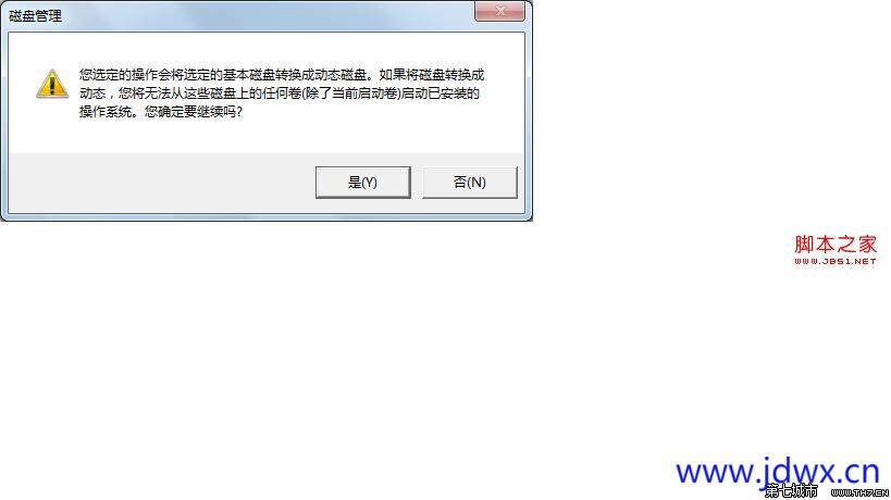

182558d56ned45d202ndc5.jpeg   将压缩出来的卷进行格式化以后,系统提示将转换为动态磁盘,本人毫无犹豫的点击了”是“,然后神奇的事情发生了,整个磁盘全部变成了动态磁盘。(由于本人之前对这方便不太了解,因此直接忽略了)

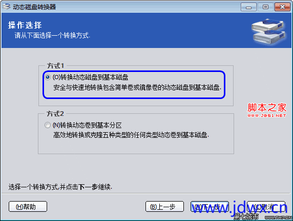

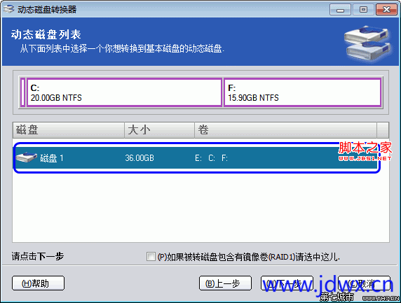

  百度,查找到了 动态磁盘转换器3.2,开始转换
182558zeblzm1zbe0022yj.gif 182559cexeqcq7ubvcbub7.gif 182559ulbx3g51ccybpfxe.gif   (在上述选择之前,要删除之前压缩出来的卷,进入磁盘管理,删除新建卷->选中F盘->右键选择扩展卷,F盘将回复到压缩前的状态,如果不删除新建卷,上述转换将失败)
  重启,OK没问题,再也不需要靠制作的老毛桃USB启动盘来引导系统启动了,完全恢复到以前的状态。
