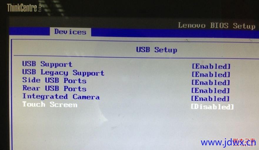

  故障表现为:
  扬天S760一体机屏幕支持触摸,但有部分特殊需求,希望禁用掉触摸功能。
  原因分析:
  S760一体机,禁用触摸功能除了在系统下禁用服务(参考知识库:025220)外,BIOS下也能够实现该功能。
  解决方案:

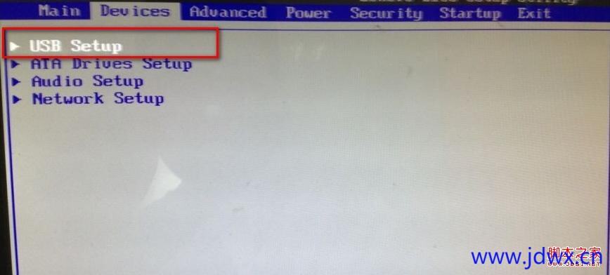

  开机F1进入BIOS界面,找到Devices-USB Setup;
182545wztczhzvtwurkp1r.jpeg   找到Touch Screen选项,改为Disabled就可以了。
182545cha6s5hj52ej5vtt.jpeg   同理,禁用摄像头方法雷同,更改Integrated Camera即可。
