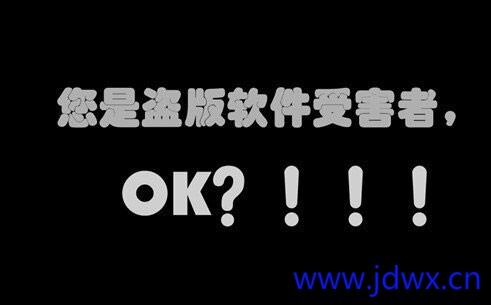

电脑开机黑屏是十分常见的电脑故障,当然也有另外一种比较特殊的情况-电脑开机后黑屏!也就是电脑开机正常,但进入系统就黑屏了,笔者也遇到过好几次类似问题,比如有一次是新系统由于可能驱动兼容不很好,装完系统与驱动一进系统就黑屏,后面不安装系统自带驱动即解决了问题,当然还有很多,笔者汇总总结了下开机后黑屏的解决办法。
