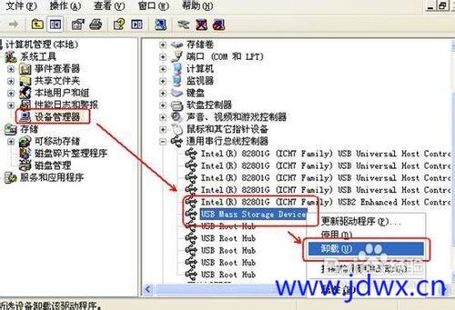

U盘插入USB接口后无任何反应,但是设备管理器内可以看到设备
电脑、优盘(u盘)
方法/步骤
【我的电脑】—右键【管理】—【设备管理器】—【通用串行总线控制器】—【USB Mass Storage Device】—右键【卸载】—重插【U盘】。
选择桌面上【我的电脑】,右键选择【管理】。(如图)
依次点击【设备管理器】—【通用串行总线控制器】—【选择黄色感叹号的一个硬件】,选择右键举行卸载。(如图)
让后再打开【控制面板】—【添加硬件】—【下一步】,它就会自动安装,如果没有请找到有你卸载的硬件名称。

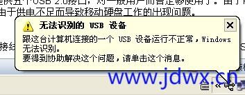

 笔者公司最近有收到其他维修同行的一台电脑出现了usb无法识别的故障,买的一个新的usb鼠标用了不到2个月,昨天突然在电脑中没放应了,鼠标指示灯一闪闪的,电脑桌面右小脚有提示:“无法识别的usb设备”,如下图:
无法识别的usb设备
 颠末检查发现usb设备接口没有问题,另外在我的电脑---属性--在设备管理发现驱动也没问题,于是编辑将usb鼠标拿到另外收到其他维修同行的一台电脑中利用,发现问题依旧,由此可以大致的判断为是usb设备本身的问题,由于鼠标没利用多久,一般坏的可能性也不大,经常仔细观察鼠标线发现鼠标线中间一端有一很小部分被磨损,并且里面的线材的铜线都暴暴露来了,之后笔者将磨烂的一段剪掉之后,重新接好线之后问题解决。
 其实usb设备无法识别解决办法很简单,无非是围绕到底是usb设备还是电脑有问题,我们只需要利用排除法就可以简单的判断了,逐步缩小问题范围,问题就好解决的多了。
